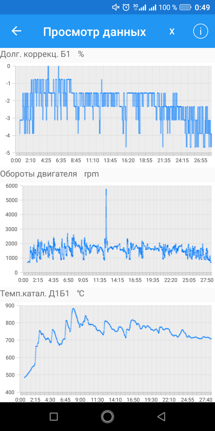

Движки не новые, я думаю на просторах профильных форумов инфы достаточно.

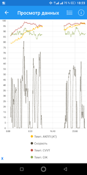

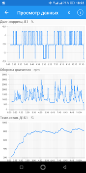

Сегодня прям почти Краснодар, +30+32 в тени, город, с кондеем.
Всё таки кондей даёт пару тройку градусов.
Screenshot_20190814-182153.thumb.png.86e39c7d2902b648dd72179d6cf7c064.pngScreenshot_20190814-182227.thumb.png.a73d29f85b52efc02293df07950d2958.png
Screenshot_20190814-182320.thumb.png.081244d01ac4e75bbb11096f3db2ab5f.pngScreenshot_20190814-182346.thumb.png.898b80e09b4625e1cd37f1f88b148176.png

12 часов назад, Евген 48 сказал:
Короткая пробежка?
8 часов назад, Евген 48 сказал:
я не против:)
Осталось определится с точкой замера) Температура везде будет разная

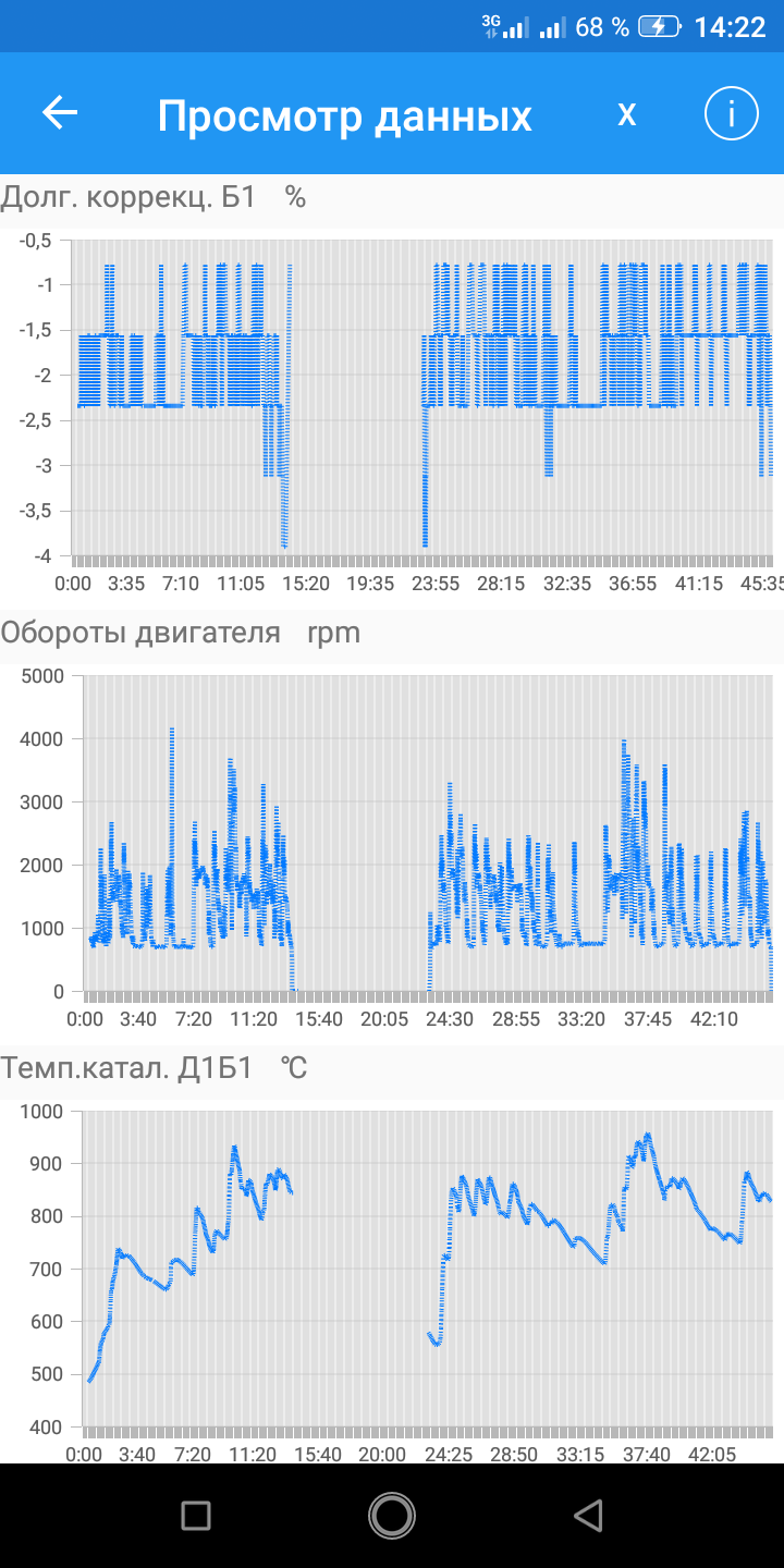

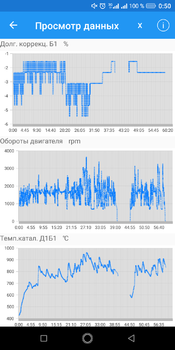

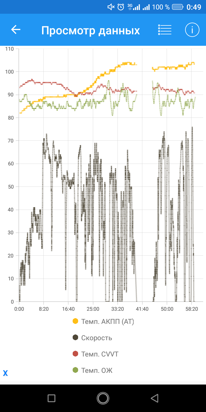

Без загрузки город/пригород.
Screenshot_20190815-004839.thumb.png.b1e315fd06da0ae6d762b6c42fa60821.pngScreenshot_20190815-004913.thumb.png.5fd570323f15f45cee342cee1bcd5c9a.png
А вот обратно, плюс четыре "бегемота" в авто:D
Screenshot_20190815-005002.thumb.png.ef0ddb602a7e13ffe4b3b440b12079f7.pngScreenshot_20190815-005039.thumb.png.ba52ed101a8c8396133eae5ed07b1b81.png

Ну да. У меня также, растет медленно, доходит в городе до 100-104 и так и держится. Это если не вжаривать.
Коробке сразу тяжело как стало.
А то я смотрю прям нигде сотки не было, коробка вообще прохладная
3 минуты назад, Booster сказал:
Всё правильно подметил.

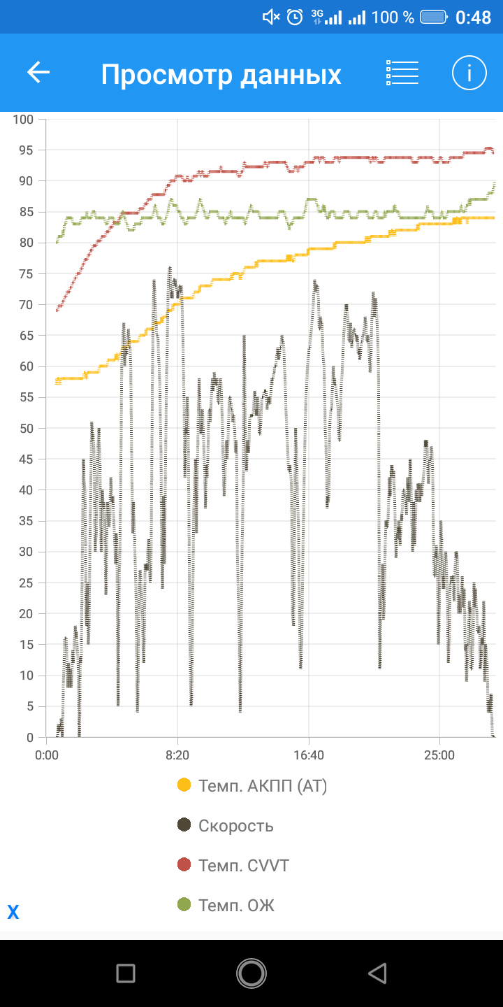

Сегодня у нас "Краснодар" +33
Город с кондеем, старт стоп в потоке.
Screenshot_20190815-142215.thumb.png.3b4bc4ea32b65e79946506b764ec1034.pngScreenshot_20190815-142241.thumb.png.07f02326a34bffeda62dc317201d9cfb.png
Дополню. Тупо в пробочном режиме масло не греется, нагрев идёт из за старт стопов на 500-800м. поток/светофоры.
