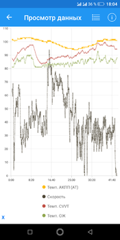

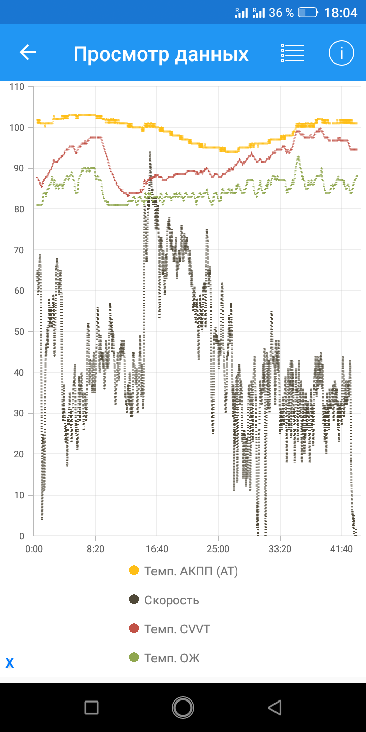

Машина Киа Соренто ‘19 с мотором 2.4 л. Всю дорогу был включен кондиционер.
Сегодня скатались с семьёй, примерно, в том же направлении. В прошлый раз масло было залито заводское синтетическое 0W-20, в этот раз какая-то дилерская полусинтетика 5W-30 - в этот раз по непротяжённому серпантину температура масла в моторе подпрыгнула до 108.5 °С и в АКПП тоже горячее 100 °С, хотя на улице было не жарко как бы.

А вот интересно, степень старения масла влияет на температуру в картере? Я это к тому, что летом при +35 при поездке в Крым на груженной  машине и на небольших перевалах в районе Грушевого температура была 96-98 максимум. Сегодня проехал 60 км в Ростов, там около 30 км по относительно свободному городу и обратно те же 60 км. Ехали вдвоем с женой, не гнал (пару раз 130), а так 110, по итогу масло нагрелась до 100. На улице 29-30.,  Тогда у масла пробег был около 4300, щас 7200.

Евген 48 кстати, там на графике масло ниже 90 градусов. Такого не может быть при постоянном движении. Стоянка был? Сколько езжу, если уже мотор прогрет, то масло в диапазоне 92-98. При отжигах и 100 будет. Но чтоб 85 было - такого ниразу не видел на прогретом моторе.

Температура падала в низине, на спуске, был длинный спуск и там ещё темп воздуха была на 7-8гр ниже.

Интересно, вот серьезно говорю, после полного прогрева мотора в движении не видел падение ниже 89-90.
alex323 да я тоже удивился, когда график увидел :pardon:
