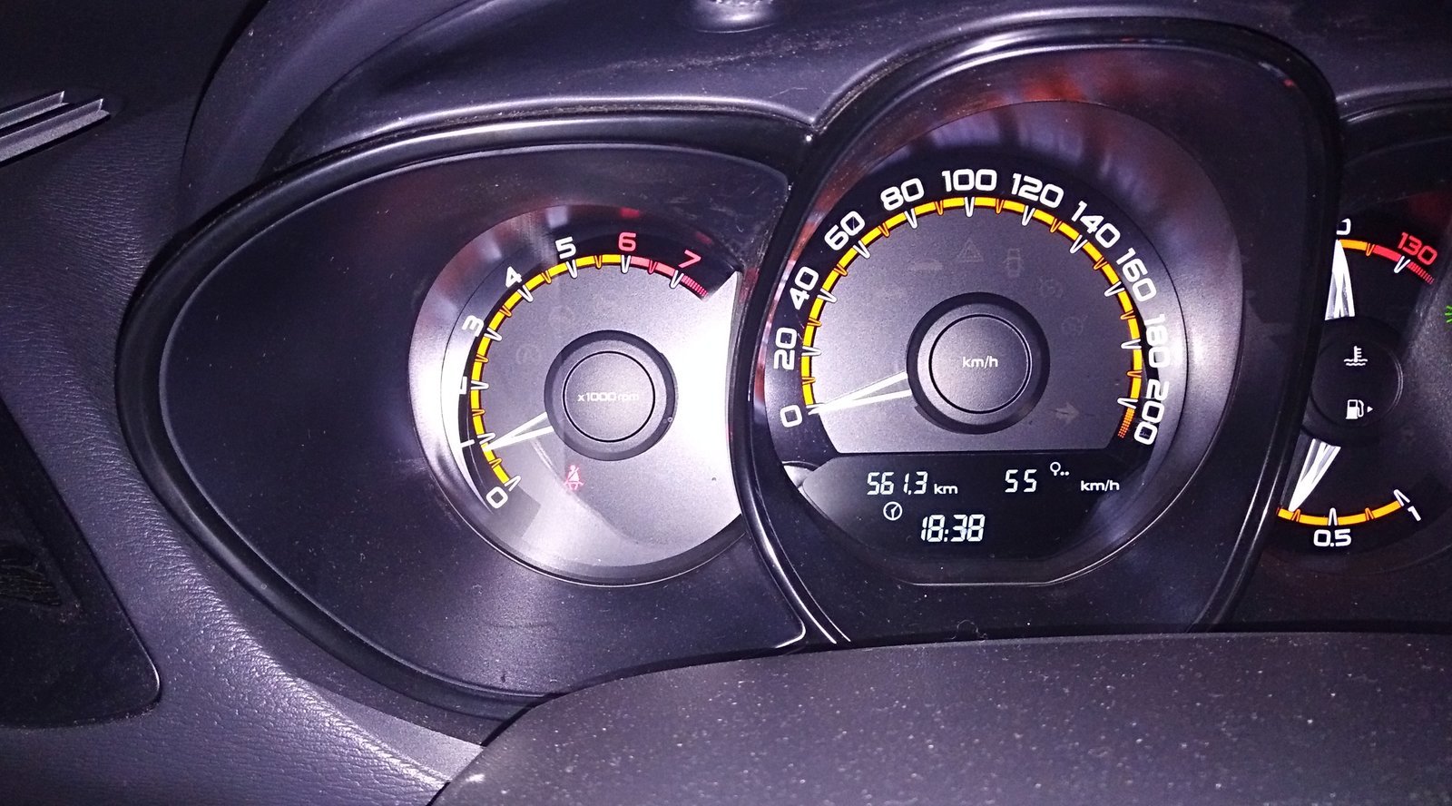

07.02.2020 в 11:56, vladimir159 сказал:
Пробег 5500 продолжаю ездить на масле с завода. Уровень стоит на месте, цвет в полне нормальный.. Режим эксплуатации, пробок практически нет, городского режима мало, так что до конца зимы дотянем.. Но не больше 7.5тыс

Машина август 2019 года 1.6.. Точно не могу сказать какая там вязкость то же самое и при продаже в автосалоне вряд ли знают правду.. Плохо что не кто не делал анализ отработки заводского масла.
