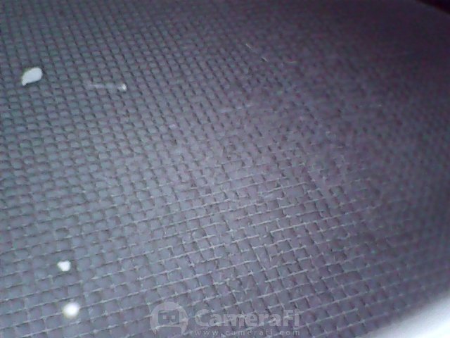

29.10.2019 в 09:58, vladimir159 сказал:

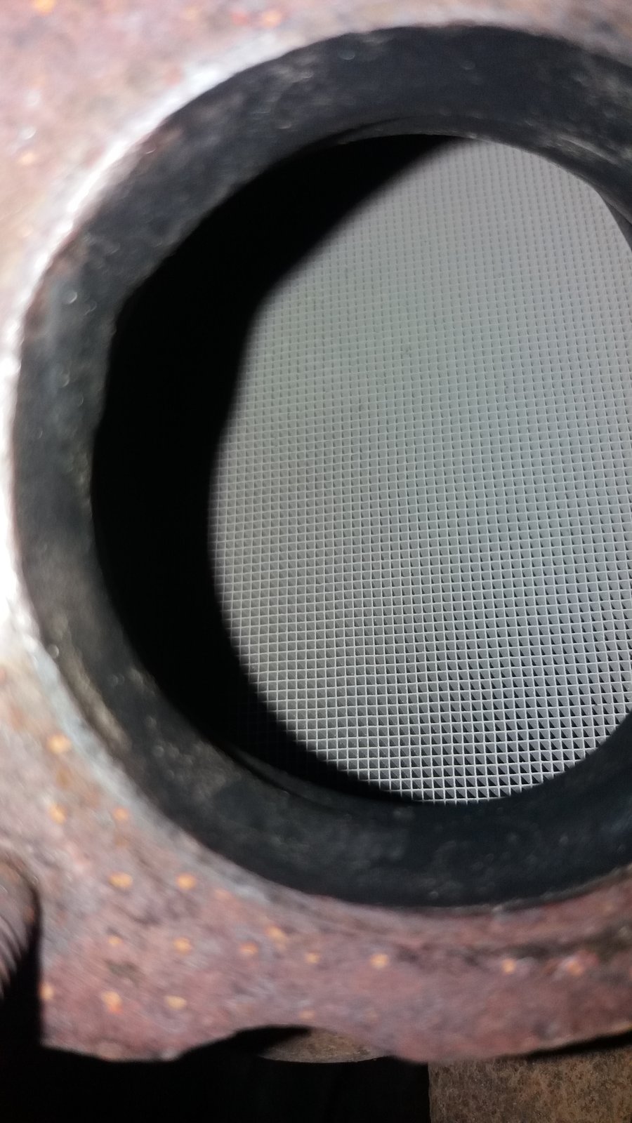

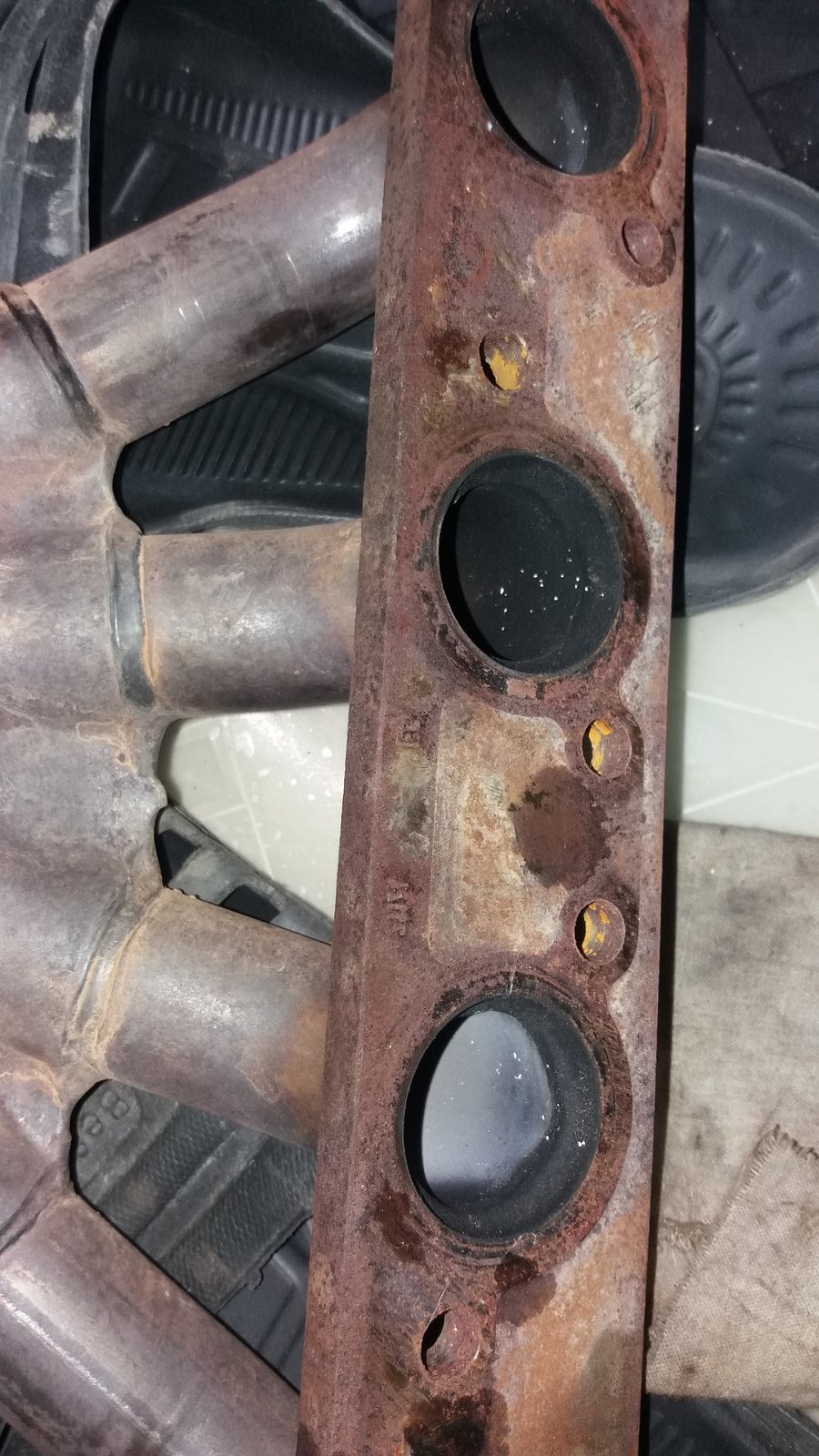

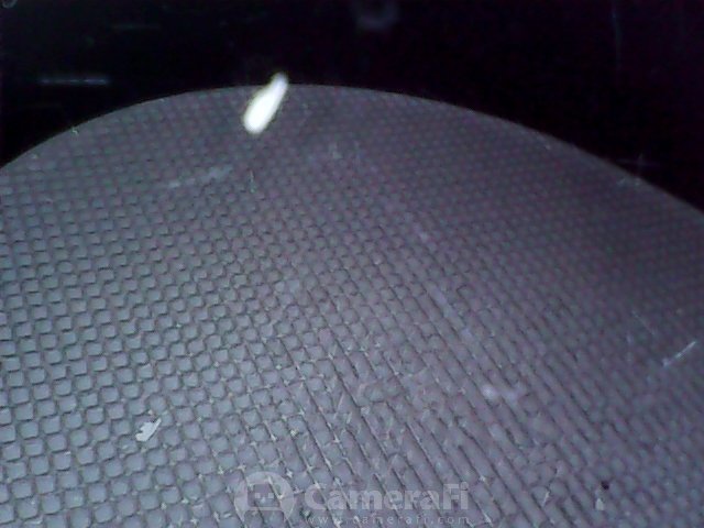

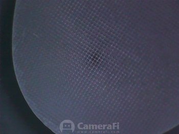

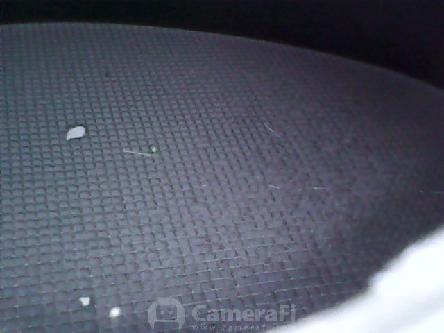

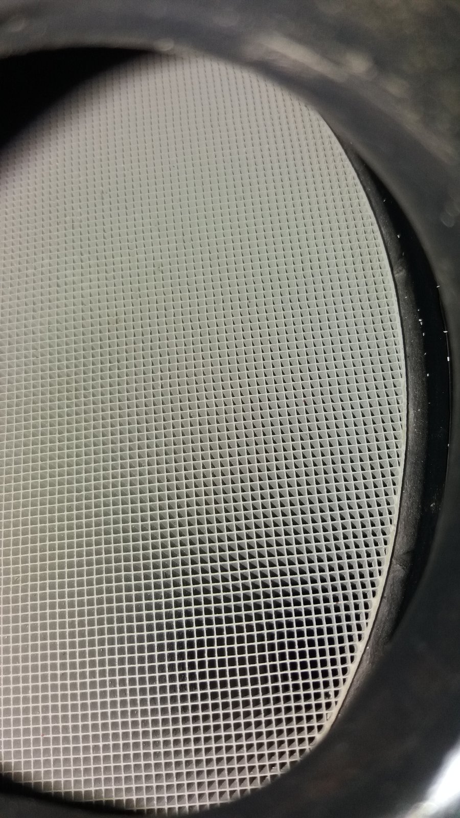

Хотелось бы для интереса увидеть состояние убранного катализатора..
Ничего критичного нет вроде, небольшие процессы уже пошли, белые пятна это мусор и паутина пока лежал, я его еще не разрезал. По ЕЛМ показывал что уже не работает кат. Чек не горел. Он проехал 53 тысячи(Не знаю правда с новья кушала она масла или нет, у меня с 30 тысяч машина) с расходом масла 150-200 г на 1000 км. Средняя скорость 23 км/ч.
С обратной стороны. А в трубах небольшое количество крошки керамики присутствует.

Причём криминала не произошло с катализатором  при "жоре" полнозодьного масла за 50 тыс. А теперь нет не жора не катализатора а значит и не стоит думаю бояться лить обычное 5в30 А3/В4, А5/Б5 и не надо заморачивайся на дорогие С3 не смотря на то что установлено ГБО. Но при этом нужно помнить что клапана и катализатор (если имеется) убиваеться больше от большой нагрузки на высоких оборотах (обороты выше максимального крутящего момента)... Не зря же есть функция при настройке гбо 4 поколения автоматического переключения на бензин при достижении определённых оборотов... А если уж стиль вождения агрессивный "тапка в пол и до отсечки ', то лучше гбо вообще не ставить...
