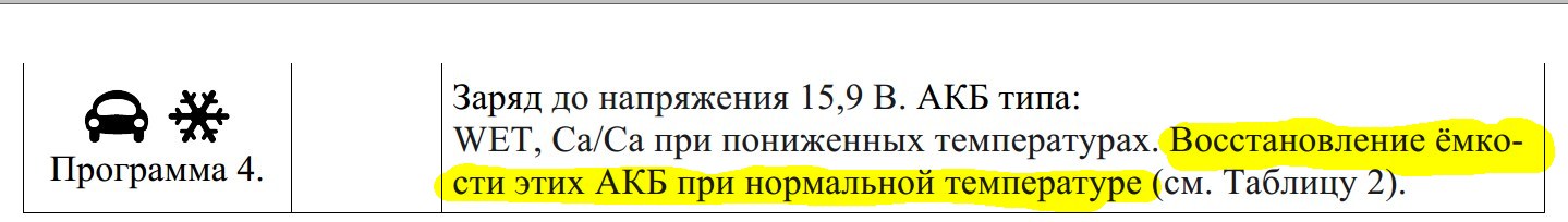

А почему со 2  или с 1 программы начинать? В тех.док. написано, 4 программа для Са-Са и для восстановления,вот её и включил.В принципе я всё время на 4ой заряжаю т.к. на сайте Аком написано, что данную АКБ заряжать 16.2В.

...В тех.док. написано, 4 программа для Са-Са и для восстановления,вот её и включил...
Нет, в мануале и на корпусе для Са/Са заявлен 3-ий режим, а 4-ый (снежинка) для зарядки при минусовых температурах.

Я же заявил, что это мой выбор и его я уже аргументировал стремлением бережно восстановить акум, оказавшийся в нокдауне.
С вашим мнением спорить не буду.
Я же больше руководствовался рекомендациями на сайте производителя АКОМ, заряжать напряжением 16,2В.
Изменено пользователем nord
