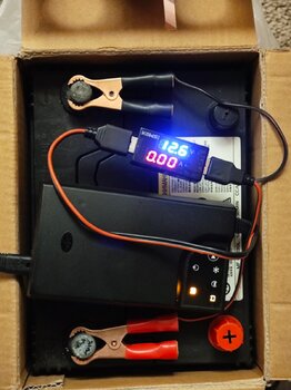

26 февраля 20251 г 36 минут назад, B29 сказал: Вот так... юсб показометр в цепи заряда звено в не просто лишнее, а и абсолютно не нужное))

2 марта 20251 г Все, зарядил АКБ. Максимальный ток по моим наблюдениям за время заряда - не более 1,7А. Ничего не грелось и ничего не загорелось! ТХ тестера: Напряжение: 4-30 В Ток: 0-6,5 А. P.S. наверное ещё можно посмотреть сколько залилось в АКБ. Спасибо за внимание! Изменено 2 марта 20251 г пользователем B29
3 марта 20251 г 16 часов назад, B29 сказал: Все, зарядил АКБ. Максимальный ток по моим наблюдениям за время заряда - не более 1,7А.... таким малым ток бывает если заряжать совсем мало разряженный акум...
