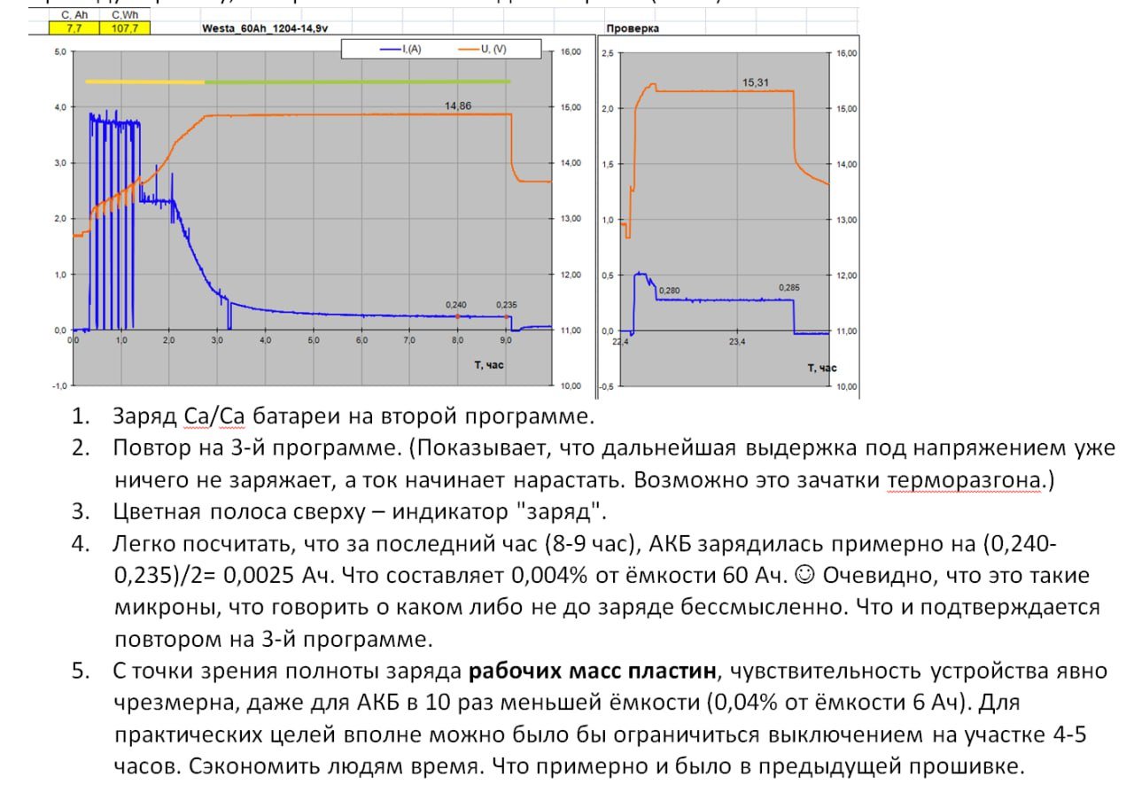

Графики заряда АКБ Веста-ред 60 Ач BL1204 с прошивкой на март 2019

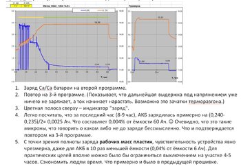

Пример наглядный и простой, и потому в какой то степени  - замечательный, и вывод в нем может рассматриваться как полностью объективный, однако не все так просто...,
поскольку для ЗУ ёмкость акб = нагрузка:
1) активная;
2) не плоская.
Полноте объективности вывода необходимы выборки пошире, дабы заглянув повыше увидеть и рассмотреть поглубже))
