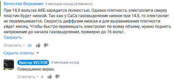

Такого не слышал, в основном рекомендуют 16,2В и то далеко не каждый производитель. Насколько я понимаю кальциевая акб полностью зарядится при 14,8В. А 16,2В необходимо для перемешивания электролита, недолго и под присмотром, чтобы не было активного кипения, в противном случае только хуже станет, конструкция кальциевых акб понежнее старых сурьмянистых. Гляньте того же Виктор VECTOR на ютюб для общего развития.
angry Виктора в пример приводите,а то что у него есть видео,что не зарядить кальциевый аккум напряжением ниже чем 16,2V ,умалчиваете,и говорите что не стоит так заряжать. :shok:
Михалыч35 , не надо с ног на голову переворачивать. Виктора я как раз и привел в пример как практически единственного аккумуляторщика, использующего напряжение 16,2В. Заряжать 16,2В стоит, если вы хотите своими глазами сразу после зарядки узреть 100% заряженный кальциевый акум, именно по плотности электролита. А так электролит и на машине перемешается со временем .
