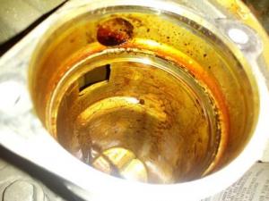

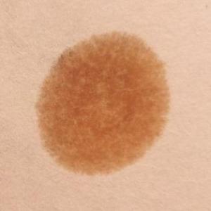

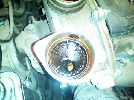

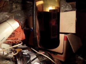

Дело было вечером, делать было не зачем. Все фото абсолютно честные и данный пост абсолютно не подразумевает кого либо оттолкнуть или наоборот привлечь к использованию данного масла.Масло оригинал, сертификат в последствии проверен у официального представителя Кастрола в России.Пробег на данном масле 10 тысяч км, по сроку год, в моточасы вдаваться, езда 80-90% город.Колхоз тест проведен сразу после поездки около 30 км, в том числе и так называемый бумажный тест.Все остальное ИМХО, а потому жду комментариев, мнений, камней и спасибо.
1.Бумажный тест думаю масло выдержало с честью и достоинством,или я жестоко ошибаюсь?
2.Масло на просвет в бутылке совершенно не пропускает свет, то ещё месиво)
3.Масло на просвет на стенках бутылки достаточно светлое.
4.Масло через один час на бутылке не оставляет ни следа.
5.Масло на стенках маслоотделителя не имеет не стираемой субстанции, достаточно протереть пару-тройку раз мягкой тряпкой.Конечно как обстоят дела в двигателе и насколько там всё печально или напротив хорошо остается только догадываться.
6.У масла с ездой до 3 тысяч оборотов фактически отсутствует жор, но на данном двигателе, свыше 3000 присутствует крайне не значительный, за год грамм 100-200.
7.Про лакообразование внутри двигателя разумеется ничего не скажу,может там и жопа полная,а может и норма,разбирать его понятно никто не будет, как и снимать поддон тоже не собираюсь, но как правило не существует в природе двигателей которые нельзя было бы отмыть, однако видел дрыгатели мерседес после масла Шелл, отмываемые только спецагрессорами.
8.Масло на ощупь ни превратилось не в жижу не в воду, не в мочу, руки от жира и тряпкой плохо ототрешь, только с мыльцем или ферей)
9.По запаху масло обычное, скажем так поездившее, Ваговский лонг лайф на горячку к примеру обладает более резким запахом и более темным цветом при пробе.
10.Предыдущим хозяином заливался только Кастрол различных модификаций 5W30,0W30 edge или edge fst.
11.Итог имхо:машинка пела по дорогам и заводилась без единой проблемы и в жару под 40 и в холод минус 30,масло по тестам моющий полнозольник с заявкой крутого титанового состава повышающего прочность малянной пленки на 45% по сравнению с аналогами, к сожелению не дешевое, двигатель на этом масле тихо не работает это однозначно, но и каких либо изменений по звуку в его работе в худшую сторону не наблюдается,1.6 тот еще трактор, подозреваю данному маслу не противопоказанна, а возможно даже очень полезна нагрузка открывающая его достоинства для любителей позажигать, так как по моим личным ощущениям, а я периодически даю просраться этому жопастому гольфу, машинка легко летает ни дать ни взять, как будто наоборот с повышением оборотов и тише и приемистей становится, но летает не как обленившиеся турбы ясен пень, однако мне как поклоннику атмосферников в большой кайф скрытая природа этого малолитражника.Всем спасибо.Масло на замену взял такое же, вполне всё устроило, хоть и кризис на дворе Кастрюль не подлетел в цене.Кого фотки напугали))тем в очередь за Луком), а возможно и мне в скором времени)
Изменено пользователем onefil
Ну,по капельной пробе вроде масло уже на издыхании было.
Как-то все пожелтело или так и было?
так было когда открыл после поездки и капля после поездки,тёплое масло не горячее

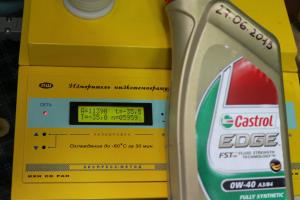

Очередная жертва анализа..  :yahoo:
на этот раз Кастрол 0-40.. (фото прикладываю..
по традиции пока пять показателей..
Кинетическая вязкость..
Вязкость при +40гр. = 84.42
Вязкость при +100гр. = 13.43
Индекс вязкости.. 215
Вспышка в открытом тигле.. +233.3гр.
Застывание.. (поставил -50гр. = грузик упал и сразу провалился..
температура застывания ниже минус 50 градусов..
post-7837-0-74380500-1438244284_thumb.jp post-7837-0-82531400-1438244438_thumb.jppost-7837-0-07128100-1438244323_thumb.jp
У меня вот так..  :unknw:
..а также проверил CCS у масла при.. -35.5гр.  =  5959 мПас.
Изменено пользователем Пенсионер24
Вязкость 16,75 ?????  :pardon:
Может приборчик сам надо перепроверить??
Изменено пользователем 3ве3до4ет
..написано же.. ошибка..  :unknw:
@Пенсионер24, это же не тот кастрол который в шапке с Титаниумом
Я выложил фото канистры..
@Пенсионер24,
во, в эти цифры верю
