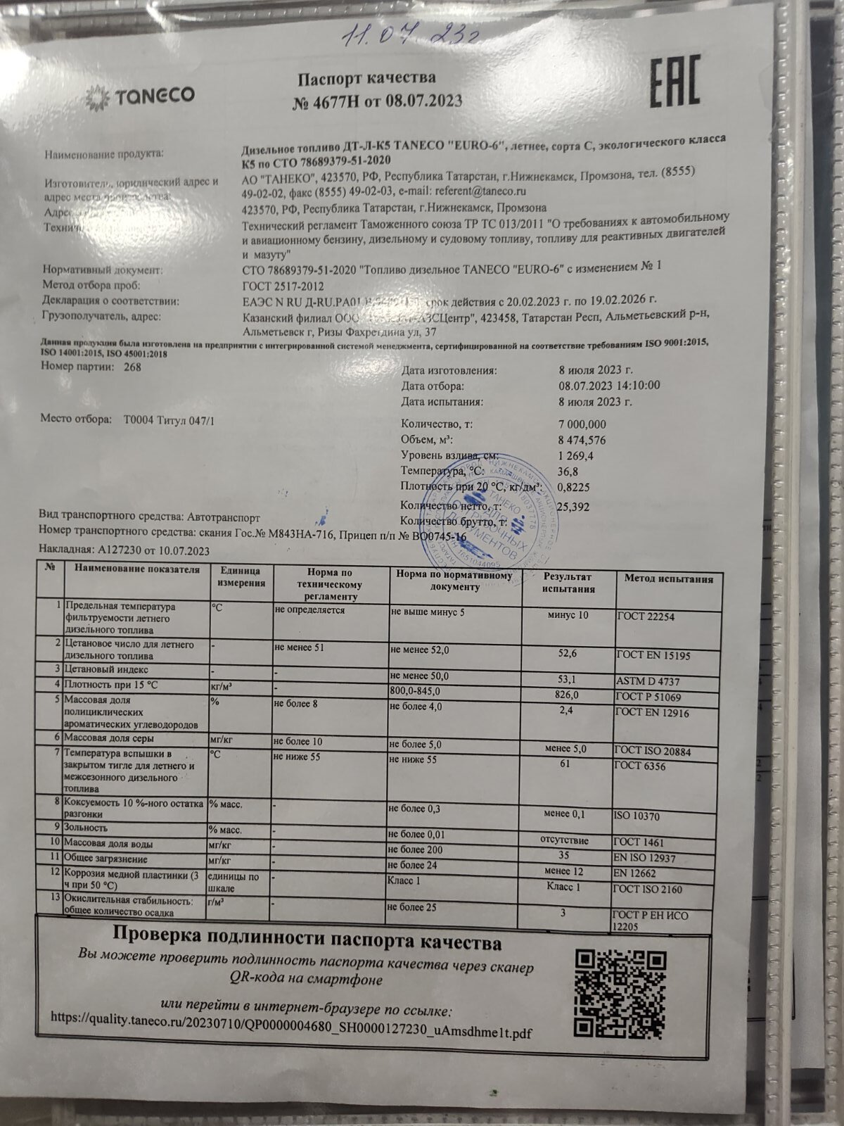

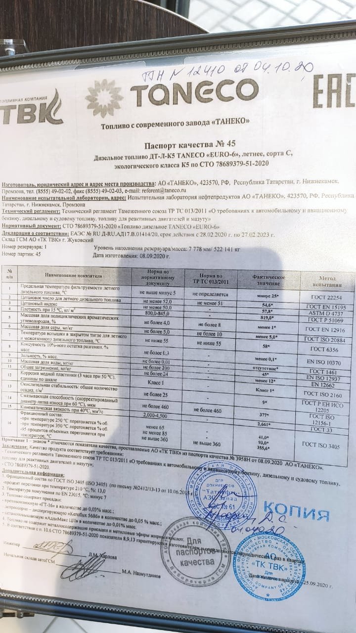

Но на днях спросил о цвете продавца оптом топлива: между серой 5 и 10 цвет не меняется. Это когда был евро-4 вот там сера могла быть 50 и давал оттенок, но от серы запах и пена. По его мнению на цвет сильно влияет ПАО (если специально не добавляют краситель). Вот обратите внимание на паспорт Танеко из 2020 года тут ПАО (пункт 5) менее 1% поэтому он и был как вода.

Эх. Я помню паспорта до 2020 года где серы писали менее 3... если поискать тут то на 150 - 250 странице наверное найдутся

Пистолет вытаскивал дизель жёлтый прям желтый
Пару дней назад заправлялся в Янино ,Танеко. Паспорт по цетану и смазывающим-неплохой. По остальным-не посмотрел. Но цвет...прям желтый!
И заправок,где есть Танеко,в Питере осталось-совсем мало...
Тут пару раз заправился на Несте,там обычный,не Танеко-так уже пару раз включался прожиг! Раньше,когда запправлялся только Танеко-я даже ни разу не замечал,когда это происходило...
А в ваши края его с Жуковского по паспорту доставляют?...
