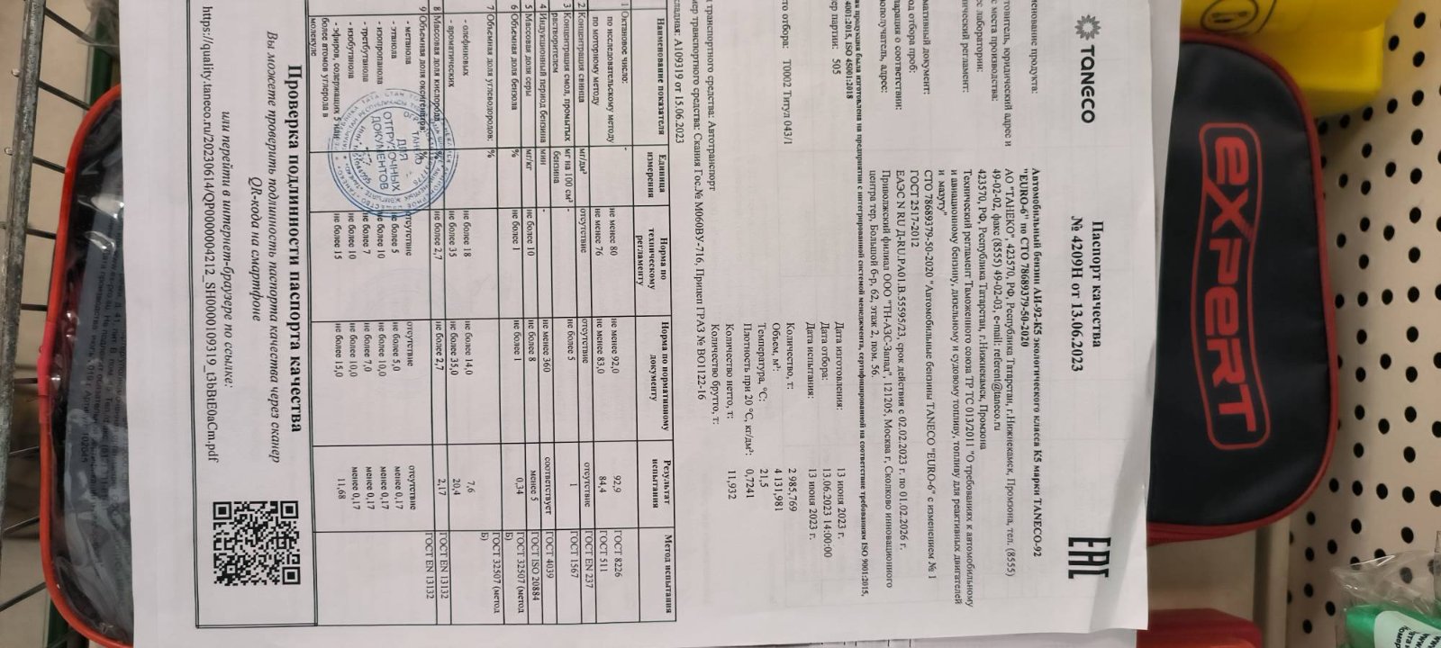

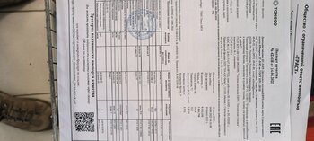

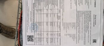

Штат Пензас-
Только что, Игорь Кадушкин сказал:
Штат Пензас-
Татнефть
42 минуты назад, Игорь Кадушкин сказал:
Штат Пензас-
Татнефть
Первые два паспорта цифра в цифру что ли?:D
Надо их в службу поддержки заслать, поинтересоваться, что за нах? Жаль что бесполезно, пошлют...

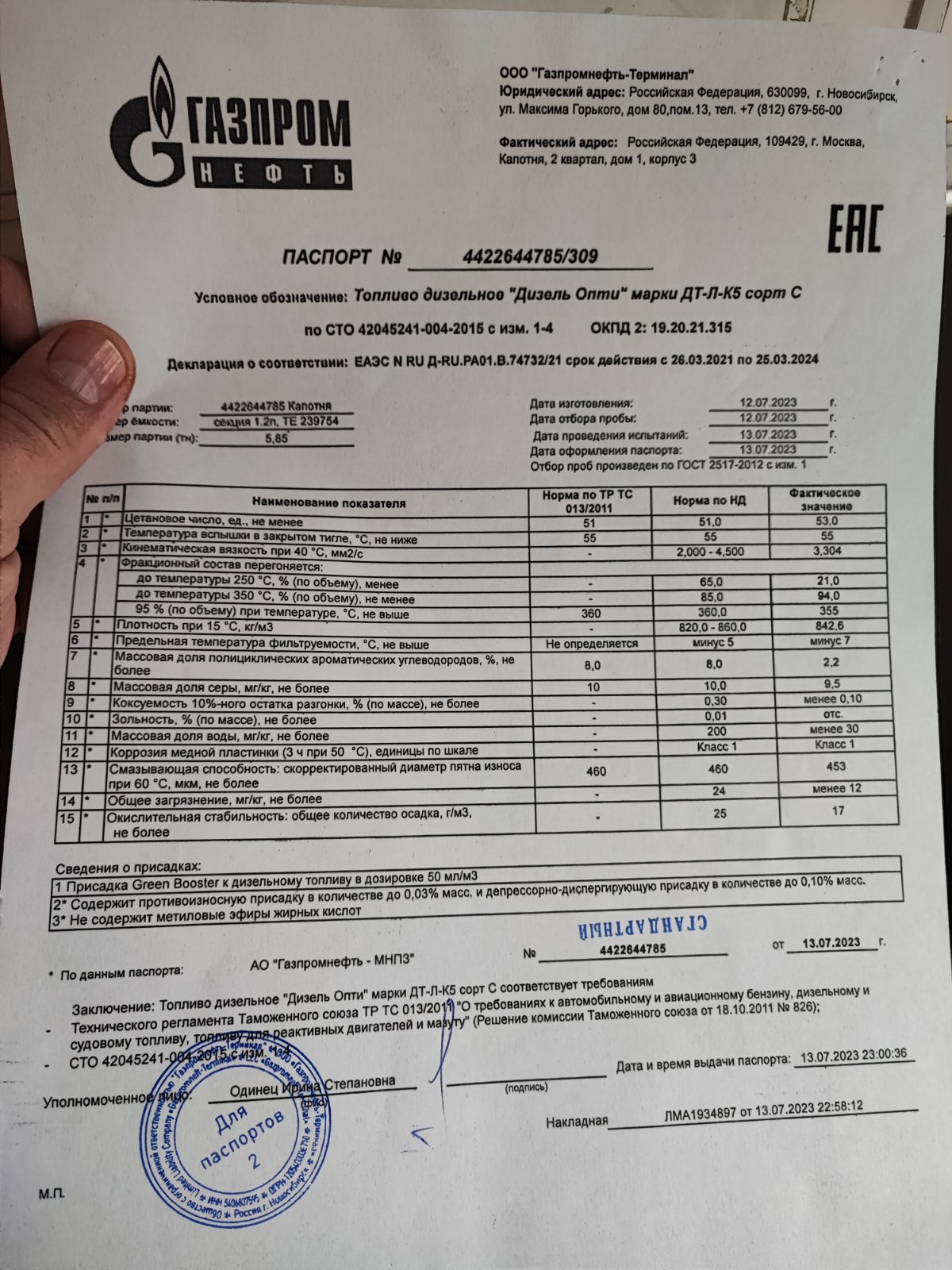

Роснефть
Плотность под верх. На старых дизелях экономичным будет. В остальном - достаточно средненько.

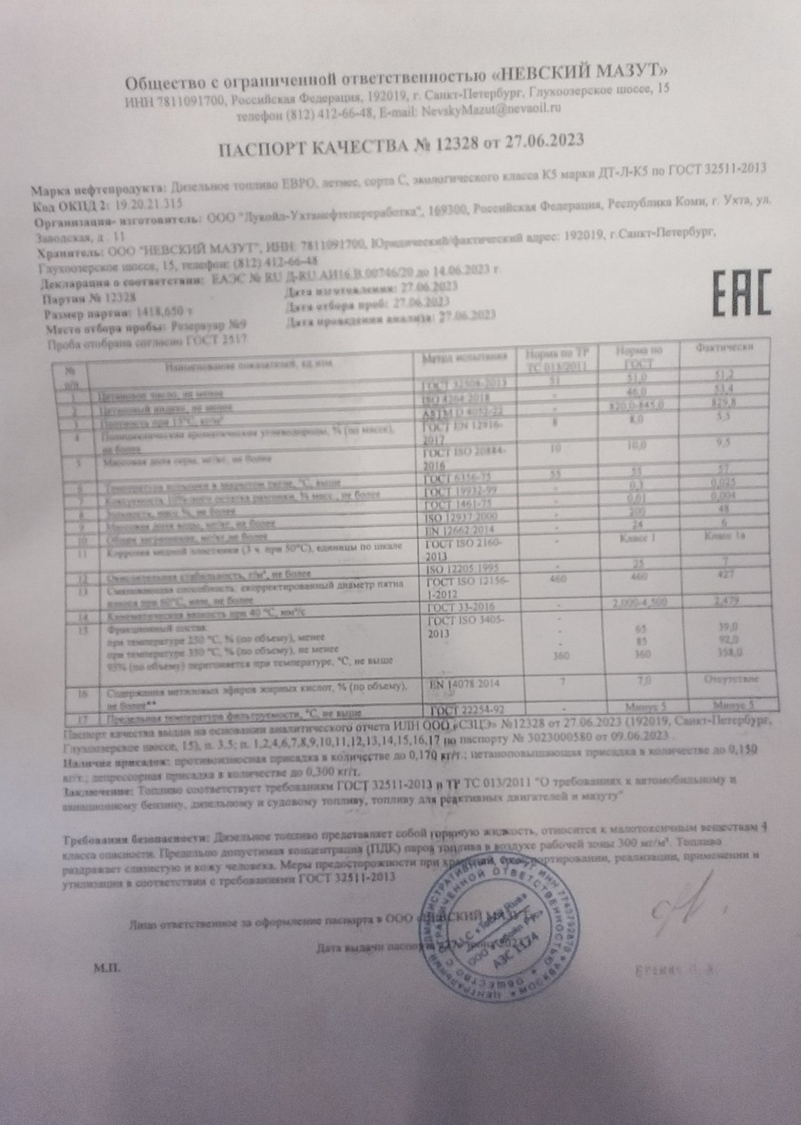

В СПб на Лукойле сменили завод.
Кстовский пропал. Теперь с начала месяца везде Ухта.
Вчера посетил 4 АЗС Лукойл и везде паспорта разные! Хотя дата у всех 25.06
На всех 4-х разная смазывающая (от 411 до 433) и разная сера (от 6,4 до 8,8).
Вот как это... в один день и всё разное в одном городе?

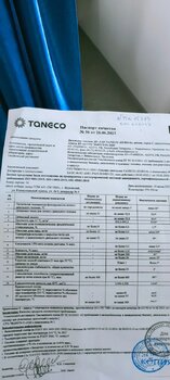

Сегодня снова залил полный бак ДТ Танеко на фирменной АЗС, машина снова поехала чуть динамичней, чем после пермского ДТ Экто Лукойл.

Вопрос к знатокам. Последнее время в сети ГПН перестали использовать слоган дт Опти вместо этого везде почти переклеили на просто ДТ. С чем связано кто знает? Присадки какие то перестали добавлять?
Изменено пользователем Arhi3
Скорее всего вы правы. Раньше лили  многофункциональную TOTAL AC900G в 300 ppm, а сейчас льют видимо китайский  Green Booster не более 50 ppm. Вчера заправился на Татнефти, там ТАНЕКО все еще близко по показателям к хартийному топливу (если фракционку в расчет не брать).

Танеко выглядит хорошо (ЦЧ и смазка), а по ощущениям? ДТ Обычный кроме серы лучше :) но в последнее время появилось ощущение, что там где написано сера 8 по факту наверное 10+... аля погрешность.
1 час назад, djinaik сказал:
По ощущениям нормально, только показалось чуть громче работает на холостых
На ярославке запрвился этим же позавчера. Хорошее. И ПАУ маленькое и цетан норм и смазка зачет. Едет отлично.  Но, желтое. Я еще кропалик добавил 2этилгексил....+ басф керокорр- ФуЛю.    Полет отличный.

ГПН пробили дно по смазке и не только
