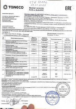

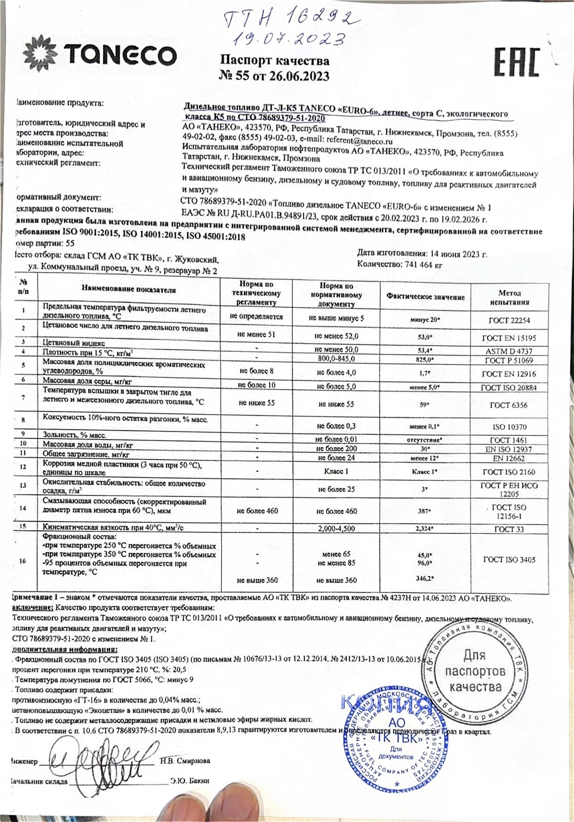

Всем привет.
Специально зарегистрировался на форуме, чтобы получить консультацию :)
Предыстория. Все свои прошлые машины начиная с 98 года заправлял на только ВР (не спрашивайте почему - я не смогу на это ответить :) )
Последняя машина была дизельный тигуан и его тоже заправлял только на ВР. Сейчас поменял машину на Audi Q5 40TDI, но т.к. машина пригнана из европы, у неё помимо сажевого фильтра присутствует система AdBlue и мотор подогнан под нормы ЕВРО6. На роснефти сейчас такого нет и поэтому решил заправиться дизелем Танеко - они вроде как ЕВРО6 заявляют. В общем первые впечатления такие, что машину как будто подменили - мотор работает тише и мягче, эластичность лучше, динамика лучше, расход ниже. Какая-то фантастика. Но я в фантастику не очень верю, поэтому решил тут спросить - это реально такое "волшебное" топливо, или просто на Роснефти топливо не очень?
Я не шибко сильно в этом разбираюсь - вроде по сухим цифрам Танеко получше будет, но подожду ваших комментариев.
Приложу паспорта с прошлой заправки Роснефти и "новой" с Татнефти.
P.S. Остаток Роснефти в баке составлял ~11-12л, залито 58,53л Танеко
Изменено пользователем Megabassko
8 часов назад, Megabassko сказал:

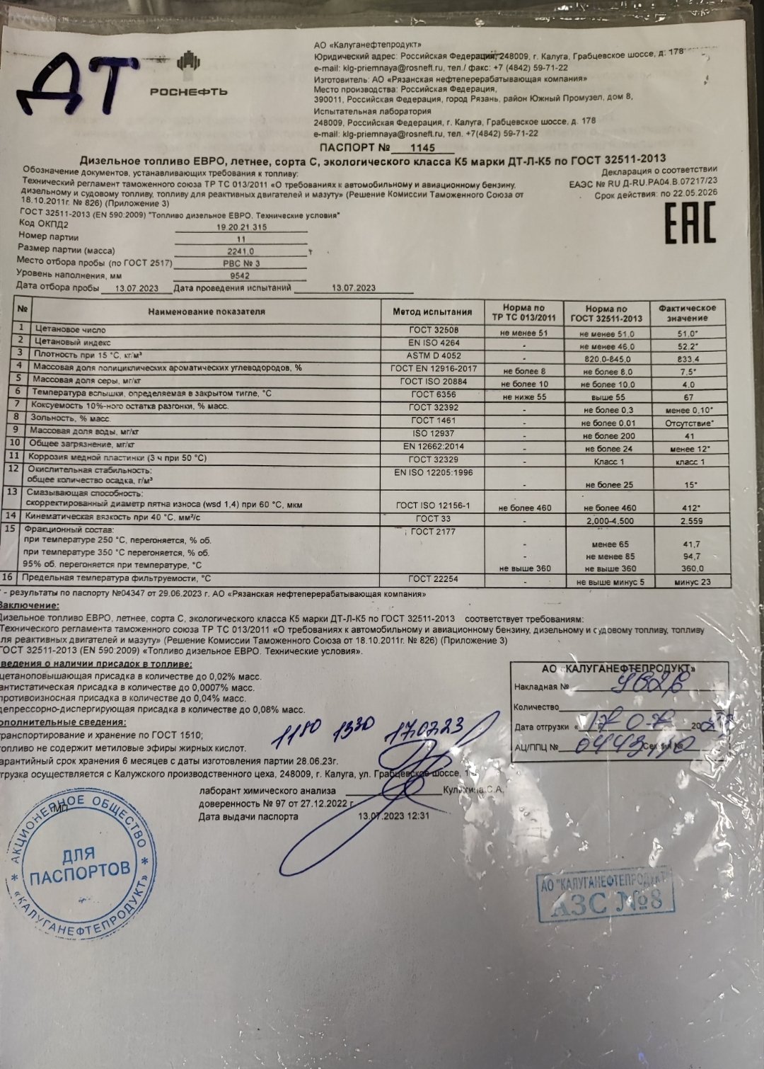

Роснефть-  исходная нефть тяжелая , КК на пределе, отсюда и плотность дизеля 839 - будет тяжело разгоняться и грязновато сгорать + ПАУ 6.2 передоз. Не очень.                                                          Татнефть-  Более легкая нефть, КК хороший , плотность продукта 825-легкий распыл в камере сгорания , легкий разгон, не сильно закоптит внутренности, ПАУ 1.7 отлично, серы минимум, хорошая смазывающая 387 (ГТ-16 Отечественная разработка) .  Хороший выбор, машина не ошиблась, поздравляю , что распробовали:yahoo:

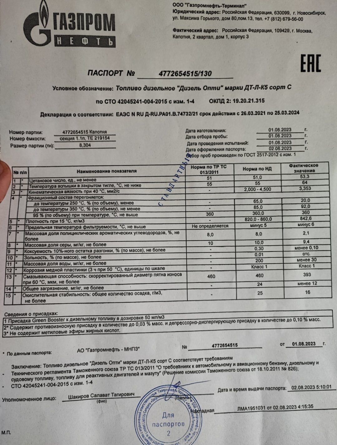

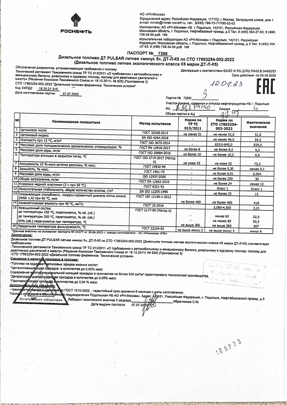

Думал ГПН много ПАУ, но Роснефть рекордсмен
Зато серы 4))
