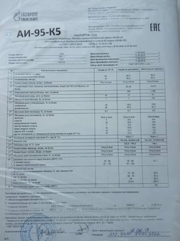

IliaP. На моей единственной брендовой АЗС в городе ( ГПН) продают Лукойл, тот что с Кстово. Высокооктановые 98-100 находятся в радиусе более 50 км.Просто думаю , что залить на трассу в 700 км, или этот 95 Лучок в своём городе, или по пути ехать на пустом баке и залить Омский G100, или 98 ЯНОС?!Движок атмосферник FSI.
1 час назад, octavia сказал:
98 ЯНОС

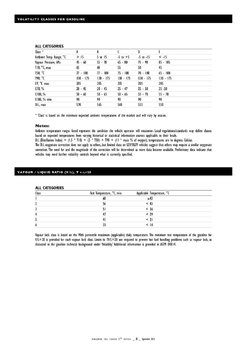

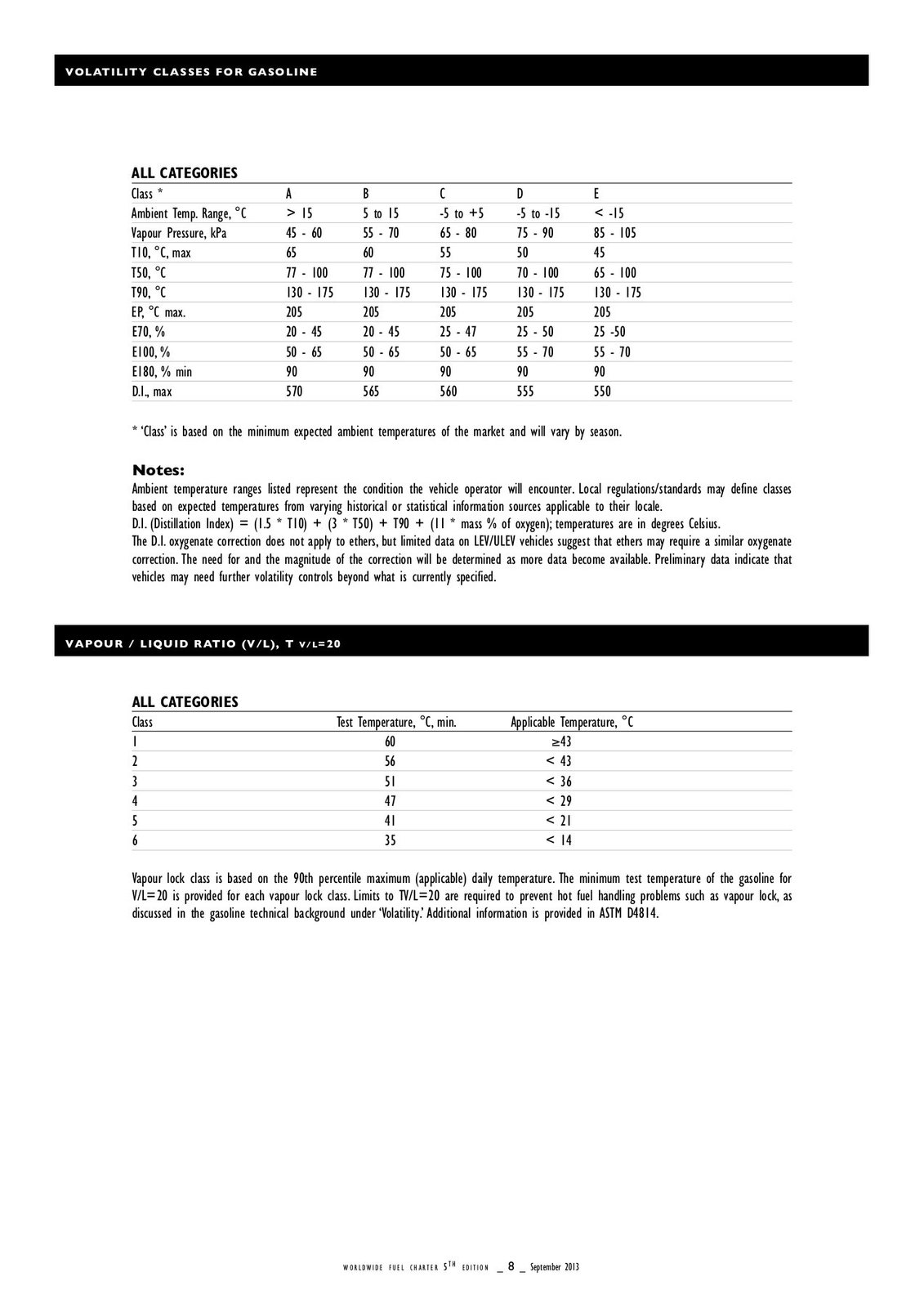

octavia смотрите сначала паспорт на 98 янос или 100гпн, показатели нормального бенза уже в темах обсуждались, также лучше свэжий чем не свэжий
грубо говоря ДНП до 65+-, чем менее тем лучше, фракционник прикрепил
олефинов-до 10
IliaP. Прекрасный совет! Спасибо!:)
