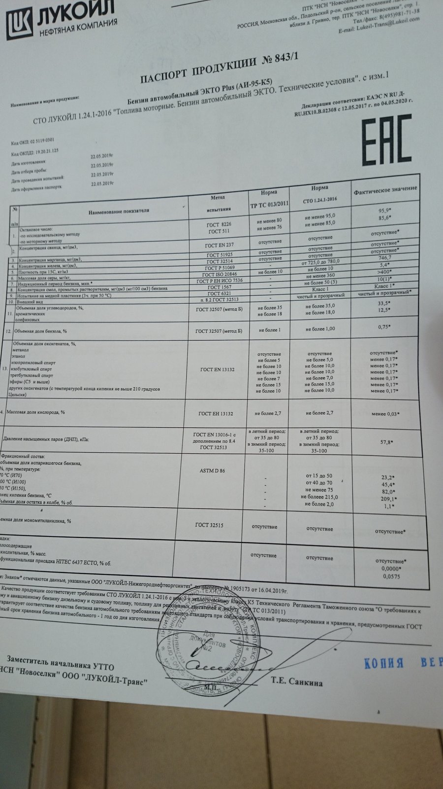

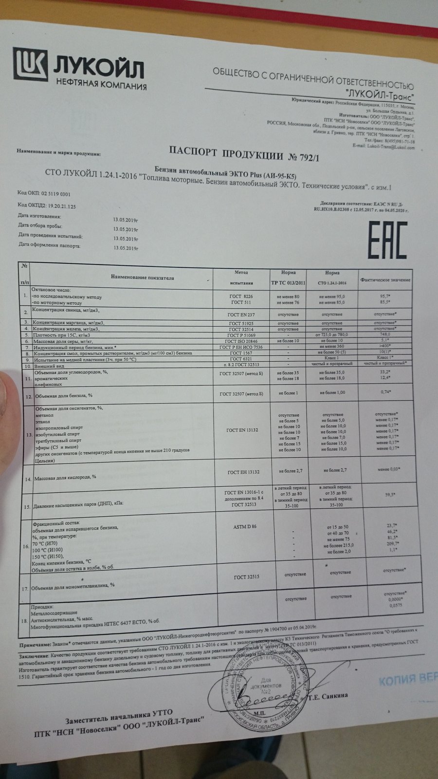

Есть такое, по этому резко особенно за +20 не разгоняюсь если в баке 95 в это время. Тут речь идёт про 1400-1600 оборотах, на низах,  я такого не припомню на этом авто. Все же склоняюсь что 95 Экто просто не было, лили 92 Экто или 95 Экто был ..
Свечи смотрел сегодня,  чистые, без красноты и какого либо налёта.
Изменено пользователем SVali

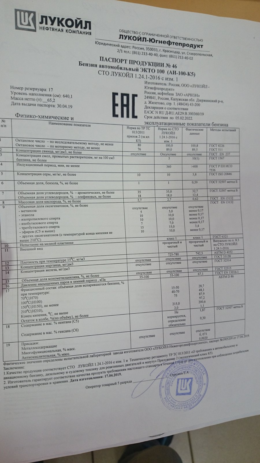

95 Экто DSC_2635.thumb.JPG.638f4f49183aa32bc66727d75b297071.JPG100 Экто DSC_2634.thumb.JPG.6f73103a19fae6dd973c67ceb82c5ef1.JPG
100 уже похож на летний да и свежее по паспорту, чем РН 100 - 2 недели против 2 месяцев :blink:

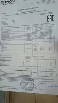

9 минут назад, Enzo69 сказал:
95 Экто
Хороший бензин!
