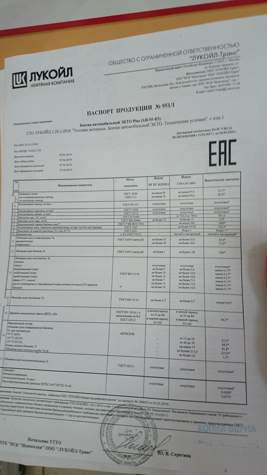

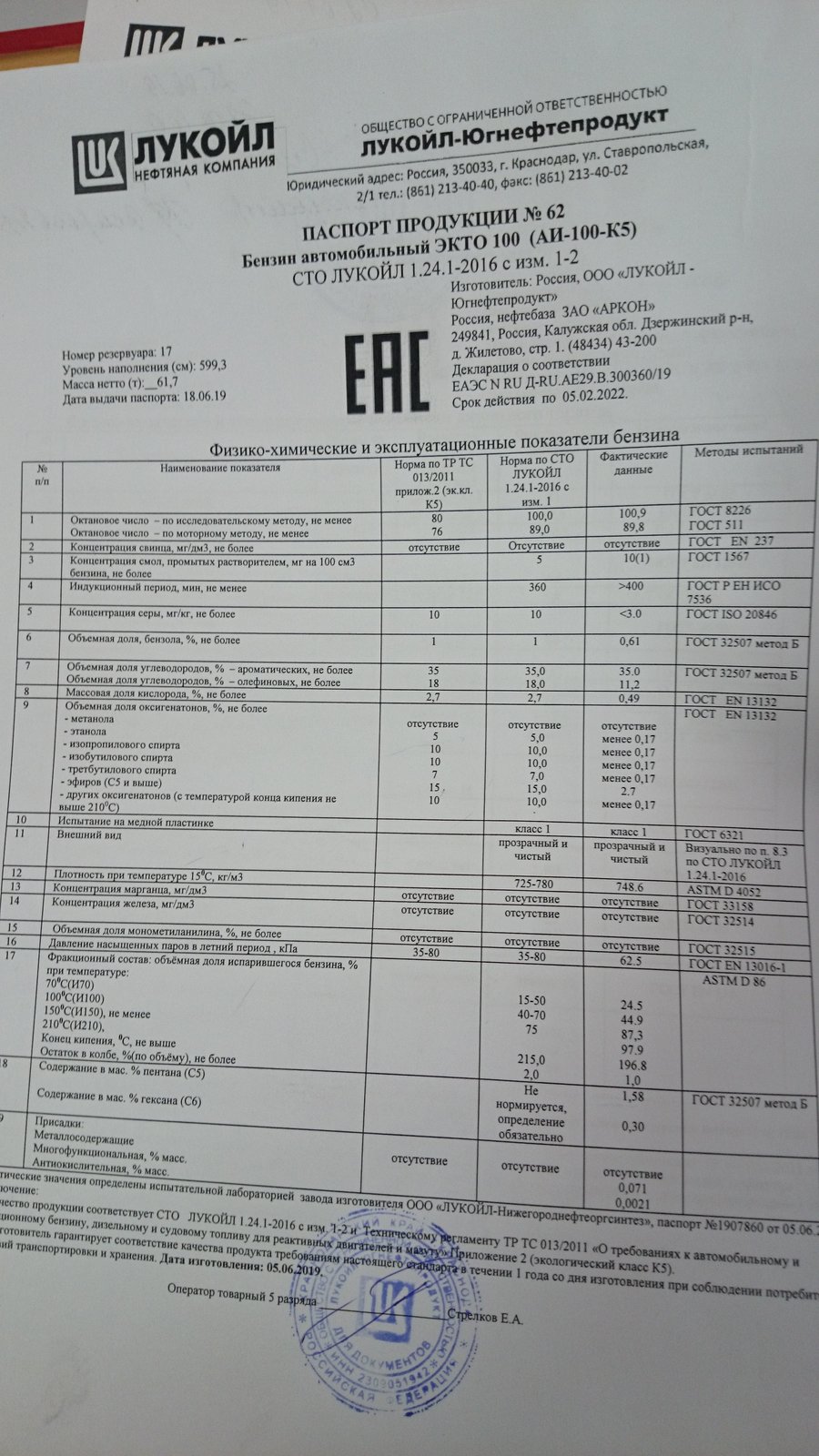

95 Экто DSC_2645.thumb.JPG.8b5c40fa1735a2cfc969d0a4a1a47538.JPG100 ЭктоDSC_2644.thumb.JPG.e7dcffe5afebdf44241c539258d80b8a.JPG
Enzo69 95 бенз сделали на температуру кольского полуострова(5-15С), 100-еще севернее:bad:
Температура тем временем 25-30С
дорогущий и залежалый 95 47.9р/л от 24.05.19 льющийся на новориге сегодняю спецом заехал, думал летний и фракционка нормальная, ан нет. ну нет так нет! будем на др брендах лить.
олефины большие, ДНП аховое и фракционный состав не оптимальный
громче работает мотор на сабже чем на 95 ГПН, но тянет лучше во всем диапазоне, и в горку и при легком нажатии! почувствуй себя на феррари....:wacko:
с ГПН бараны так и не отзвонились/отписались по поводу отсутствующих паспортов на бензы, поэтому и не сравнить с сабжем!
по вышеуказанной партии: когда в Москве было дождливо и холодно, то ехала хорошо. сегодня в москоу до 25С и влажно, и все-коробка уже брыкается, хуже разгоняется, чаще переходит на пониженную и на гашетке как будто есть предел и скатится на пониженную. еще как вариант-выветривается и забивает форсунки.
проехался вечером-влажность и температура 21С- лучше, прет хорошо с понижением температуры, но затыки коробки бывают при скоростях 40-60км/ч и наборе скорости в том числе и резком, при плавном наборе до 4-5тыс оборотов крутит и держит их спокойно! вообщем наверно такой результат из-за того что днп и фракционный состав не дотягивают до оптимального!
Изменено пользователем IliaP.

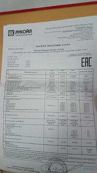

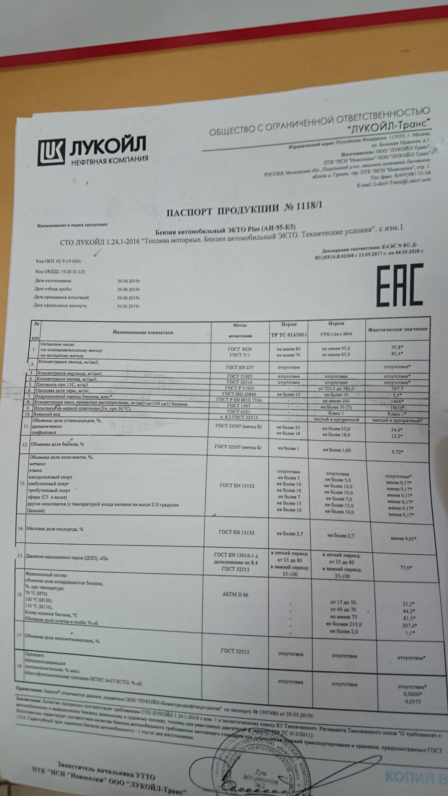

Текущие паспорта в Туле
95 ЭктоDSC_2654.thumb.JPG.6981ade3868bbdca6dc177ff80e7a00e.JPG100 ЭктоDSC_2655.thumb.JPG.63f36f763276c3c04b1824e12aa2dd6e.JPG
Enzo69 вы фанат спартака и спонсируете постоянно лукойл?:laugh:
по паспорту 100 лучше 95+, но тоже не идеал. в Туле же есть выбор: роснефть, газпром, шелл...
IliaP. фанатом Спартака не являюсь, хотя 2-3 раза за сезон смотрю их матчи на домашнем стадионе (друг рядом живет):)
В данный момент лью 100 Экто и 100 РН, сравниваю. Разницы пока не вижу, но 100 РН обновляется на заправке гораздо дольше,чем 100 Лукойл. 98 VPR  - дороже и ехать за ним на другой конец города нет желания.
А что касается 95-го, то в другое время года лью 95РН - дешевле Лукойла, по паспортам в основном лучше или также. Шелл - дороже на 20 коп чем РН (не существенно ,конечно) и обычный, без присадки. К тому же постоянное ДНП на верхней границе (бензин с МНПЗ). Ну а Газпром - дешевле всех конечно, но у меня просто нет доверия к их заправкам в плане чистоты емкостей.
