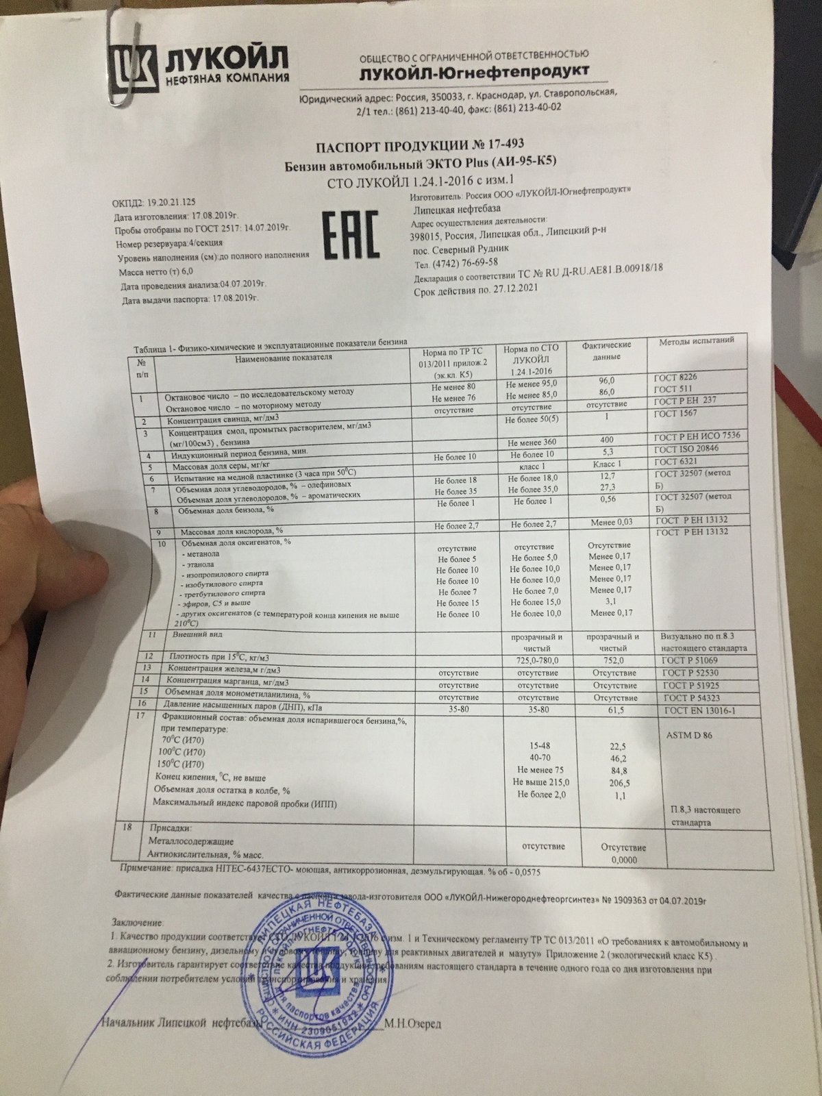

АЗС Лукойл на окружной Воронежа, АИ-95 Экто Plus
yoshiida село хреновое, а бенз на 4(олефины, фракционный состав):D, присадка на 3

IliaP. что будет предпочтительнее этот 95 Лукойл или этот 95?
Изменено пользователем yoshiida
yoshiida как ни странно, но имхо роснефть.
Минусы лука-олефины более 10(больше загадит) и фракционный состав не оптимальный(т.е работа движка на холодную и пока не прогреется совсем будет не оптимальной)
минусы роснефти: ДНП как у межсезонки(B/C, см хартию), испарится грамм 100-200=150-250мл за 1-2 недели со всего бака. если быстро расходуете, то не успеет даже столько испариться. фракционка  у роснефти вписывается в нормы!
но это касается именно этих партий
цена думаю у сечинского народного достояния зелья дешевше зажравшегося лангепаса-уренгоя-когалыма

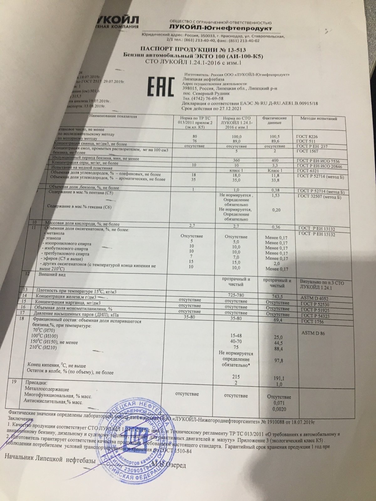

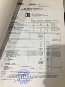

100 лук в тамбове-51.89р, 95 простой-47,24.... не помню точно
жара, есть тачки турбовые, а на роснефти вообще нигде даже 98 нет, не говоря уж о 100!!!!
получается прям 100 лук- животворящий

95 кстати с плотностью и очм неплохой, хоть и фракционка не ахти, конец кипения, да и олефинов много.
правда ДНП  61.5 для 27-30С еще куда ни шло.... ночью 16-17-вообщем для таксистов как раз
Изменено пользователем IliaP.
хотя ДНП -61. для 5-15с минимальной темп
