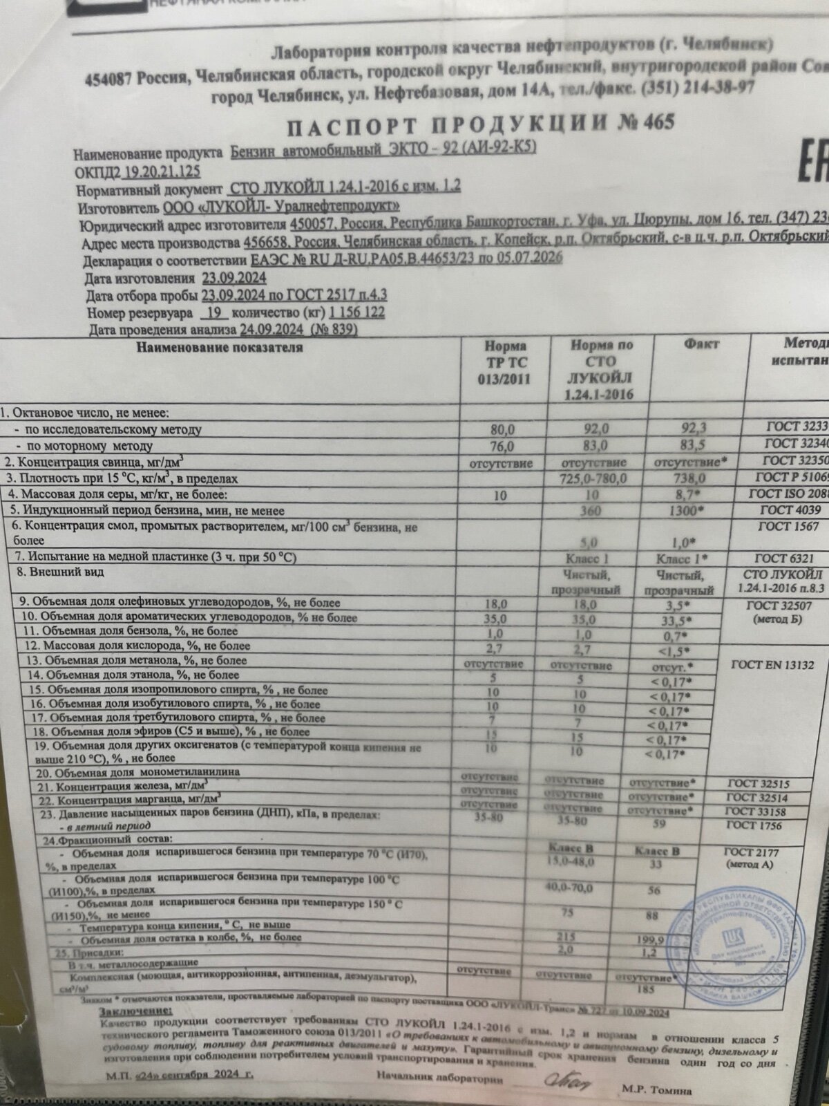

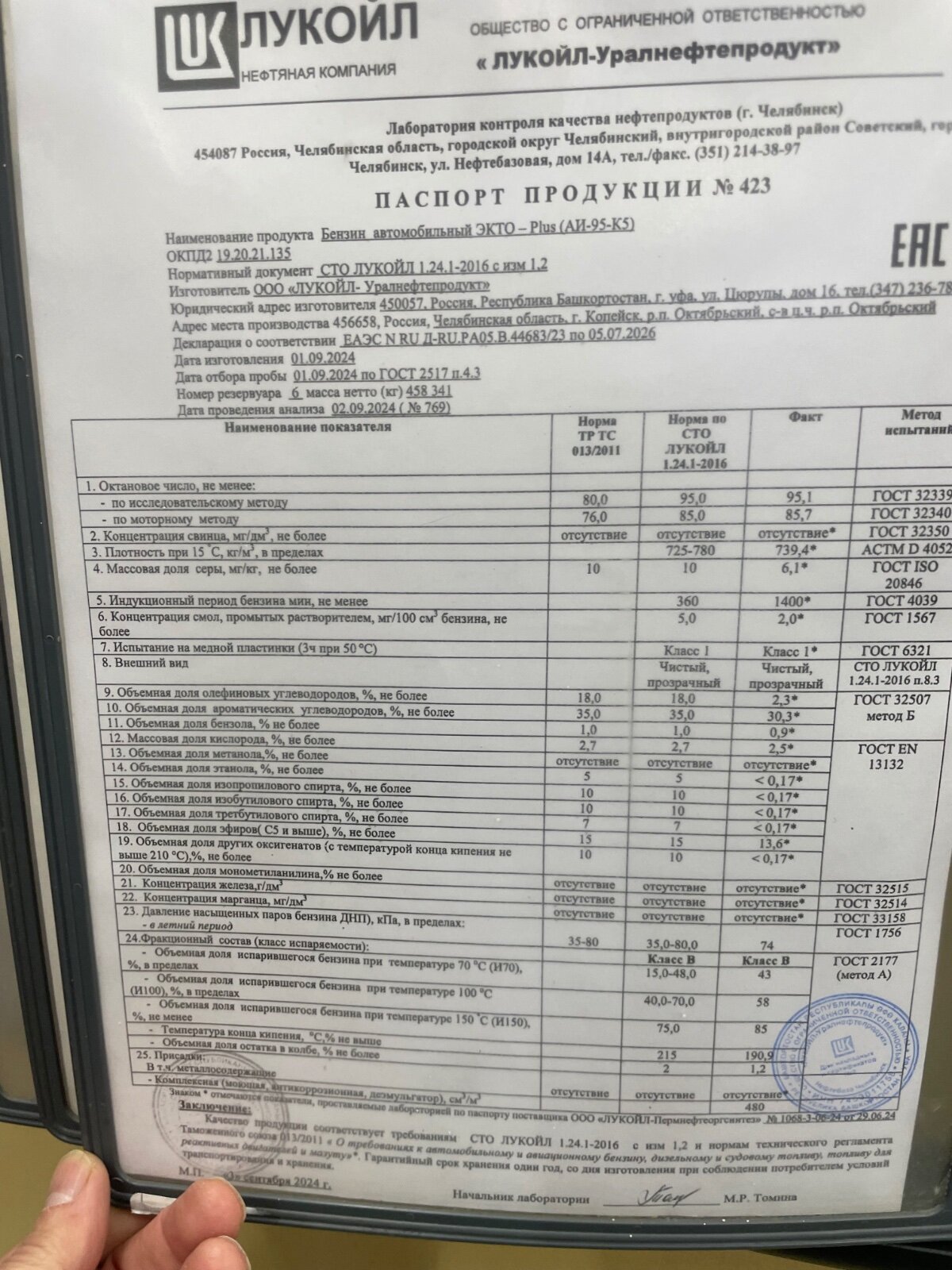

12 часов назад, vartija сказал:
Странная сотка, кк очень низкий, но фракционка при 70 градусах всего 25%, и это при наличии почти 15% эфиров
Эфиры то разные бывают, если это мтаэ, тогда все сходится, t кипения выше у них, на И70 почти не влияют.
Как по мне норм бензин, без крекинговый, чистый.
Изменено пользователем Sanlis
11 часов назад, SVali сказал:
К сожалению стандартная уже, эфир видимо надолго.
Я бы не сказал, что она стандартная - это ж Пермь, а не Кстово; у заводов топливо все-таки отличается. Может, с учетом АЗС Тебойла "мощностей" в Кстово на всех не хватает просто?
13 минут назад, Sanlis сказал:
У Перми МТБЭ обычно - там рядом крупный завод по его производству, да и предельный кислород намекает на МТБЭ.
2 часа назад, Exel сказал:
МТБЭ обычно И70 улетает под 40, посмотри схож на Рязанскую рецептуру, без олефинов. И как раз мтаэ больше надо относительно мтбэ это в диссере губкина было хорошо расписано.
Вот посмотри лучка замесы

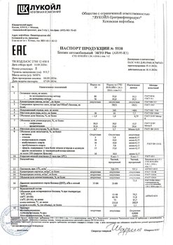

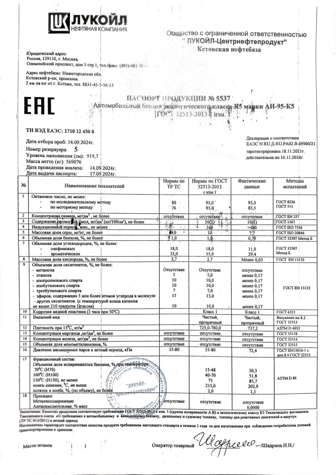

Ездил раньше и на пермском и на кстовском 95 экто. Пермский был заметно хуже. Кстовский Лукойл был приятно тяговитый. Потом, уже в конце 22-го года или в 23-м, не помню точно, кстовский стал как пермский, при этом, прошлым летом машина вообще не ехала на нем и бензин был со сторонней нефтебазы, хранили на стороне их-за затоваривания, думаю, выдохся,  экто тоже как-то исчезал из продажи, паспорта были и остаются красивыми. Ушел на 95Г из Салавата, паспорт не такой красивый, но машина стала более отзывчивой на газ и легкой. В НН, кстати, Лукойл не жалуют.

1 час назад, Sanlis сказал:
Да я помню этот документ, вопрос в другом - в МТАЭ кислорода тупо меньше, чем в МТБЭ. А именно, в МТБЭ 0,18 кислорода (18%), а в МТАЭ - 0,157 (15,7%). А дальше тупо математика - что надо умножить на 14,8 (содержание эфиров C5), чтобы 2,7 (содержание кислорода) получилось:) Так что тут не может быть ничего, кроме МТБЭ;).
