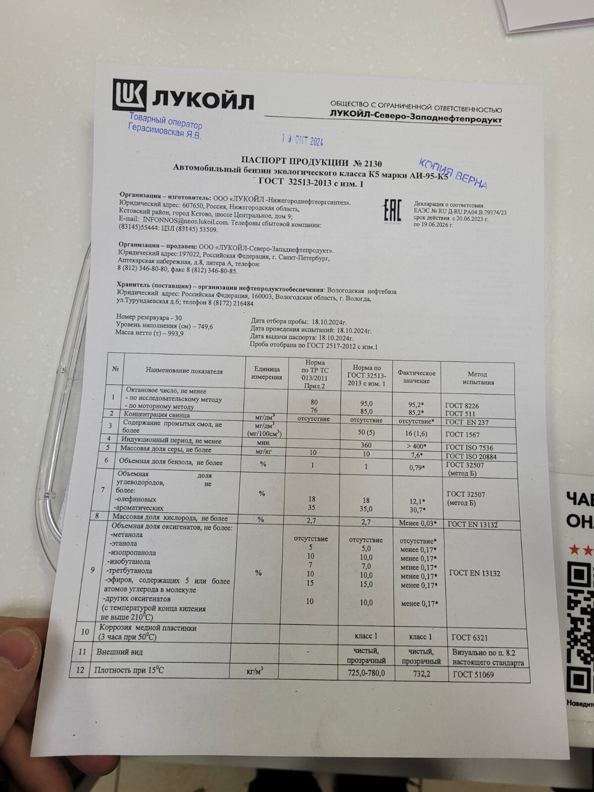

Вот такое г@внецо , М.О. г. Звенигород

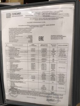

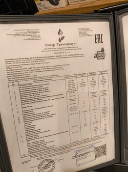

Наб. Челны, пермский, вроде норм :)
Уржум, кировская область. Аи 92. Но паспорт еле выцарапал, упорно не хотели показывать.
08.10.2024 в 21:19, Kennykenny сказал:
Вот такое г@внецо
Вроде норм все..? Или я чего-то не понимаю? Даже плотность низкая, что, вроде как, хорошо
KirillOren Ароматика и олефины по верхним границам , так ещё и эфиров под завязку , разгоняли как могли..
Изменено пользователем Kennykenny
Kennykenny Понял. А есть ли смысл заправлять бензин ЭКТО? Я в эту тему как раз пришел в поисках ответов :) недавно наткнулся на ролик, где подбирали Киа церато. На машине с пробегом 14 тысяч поршни были в нагаре. Нагар такой прям плотный был, аж кусками отваливался. Владелец сказал, что машину заправлял бензином 95+, но не сказал, с какой заправки этот бензин. А я абсолютно во все машины заправляю АИ-95 ЭКТО на Лукойле. Вот теперь напрягся немного
KirillOren  Не думаю , что в нагаре виноваты присадки . На Лукойле сейчас вообще не факт , что бензин с Кстово как раньше был до прилета . На той же АЗС в Звенигороде мне и Татнефть попадалась , часто очень с Ногинска бензин . Соответственно и по присадкам не понятно , что они там добавляют, написано Greenpur ecto  и вроде бы это тот же Basf, а может быть и нет :).
20241020_190309.thumb.jpg.e25e5152dbb025aa3f5de2803d3ffbce.jpg20241020_190315.thumb.jpg.0f81ae267c5c15b4cbeeffd51f91c0dd.jpg
Очень хорошо вроде как?.. :)

Весьма неплох, Кстовский. А ТКК прям вообще красивая, даже не верится:)

Какой, на ваш взгляд, получше - этот
Или такой
Очи 95,0
Очм 86,4
Олефы 0,7
Арома 33,5
Эфиры 0,9
Кк 193?

Сложно судить без паспорта, не понятно что по другим параметрам. Но, скорее всего, я бы лил этот, вместо Лукойла. Нужно пробовать, что зайдет лучше

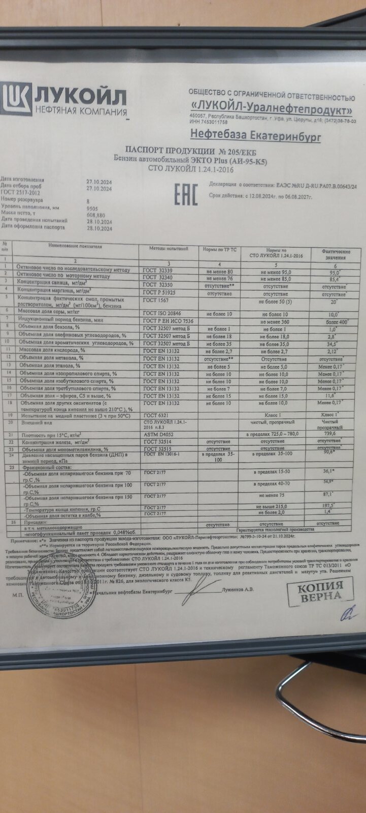

Екатеринбург.
Бензин не очень?
25 минут назад, nazca сказал:
Екатеринбург.
Бензин не очень?
Себе бы не стал заливать, ароматика под завязку, есть олефины да куча эфиров, сера на пределе и все это на обычный 95-ый, бывают поинтереснее
Изменено пользователем vartija
Больше не буду заправляться на "красных", спасибо)
