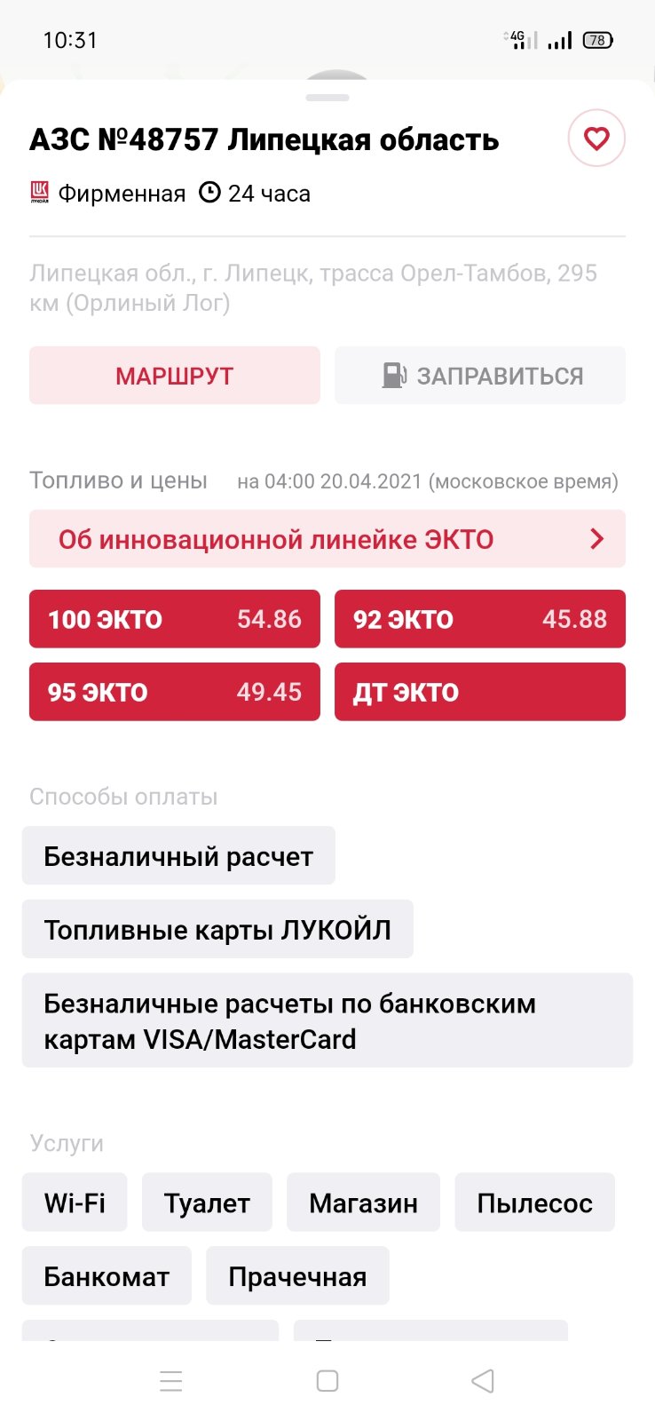

Липецк, сегодня, 92, 95 и 100.
IMG20210420093959.thumb.jpg.26b9a28173608ec3275958c0731f4fa0.jpgIMG20210420093955.thumb.jpg.422f860e01d261e9ff573b70511592cc.jpgIMG20210420093949.thumb.jpg.fe3d06aeb023735405b35ece4cc84b75.jpg
