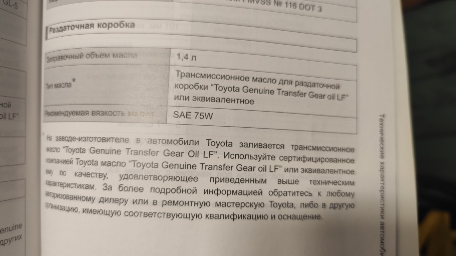

Добрый день ! По мануалу в раздатку заливается масло тойота 75w, необходимо 1,4 литра, смущает его цена- 4200 рэ за 2 литра, какой допуск у этого масла никто не знает, хотел бы залить Мобил 1 SHC 75w90 в раздатку и мосты т.к данное масло имеет допуск gl-4 и gl-5, интересует Ваше мнение , спасибо !
Сейчас приехал домой, зашел в гараж и посмотрел на канистру Тойота, оказывается, у меня масло 75w-85 LT, а не 75W LF, так что извиняюсь...

Сейчас смотрю японский Букварь к Прадо 150 и Крузак 200, для раздаточной коробки указана тойотовской масло 75w или эквивалент, про GL ни слова, а вот для переднего и заднего дифференциалов указано GL-5. Таким образом, я могу предположить, что у японцев для РК идёт спецпродукт.
А ещё, в этом Букваре указано масло Тойота LF 75W и для ручной коробки передач с 6 скоростями, а для 5-ти ступки указано GL-4.

В моём букваре то же самое. Всё страньше и страньше...
...эквивалентное по качеству или удовлетворяющее приведённым выше характеристикам...  :D

и подроообные такие технические характеристики...
and2949 у тебя какого года авто?
вот моя картинка, Прадо 150 выпуска 2015 года. В моем Букваре уже нет GL-5 для 5-ти ступки.
