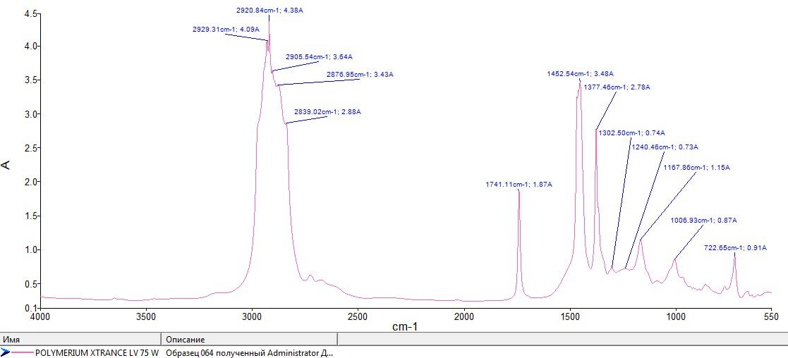

16 марта 20233 г Уже анализ есть Прошу заметить это LV... а для раздаток POLYMERIUM XTRANS 75W LF Изменено 16 марта 20233 г пользователем sattv71
16 марта 20233 г 1 час назад, Euro сказал: Оно же GL-4, да и характеристик я не нахожу на официальном сайте. Совсем нет https://polymerium.ru/transmissionnye-masla/polymerium-x-trance-75w-lv-1l как то пол мысли непонятны Оно же GL4 ...и что дальше оно должно быть GL5 или ? масло сделано по заказу дилерских центров ..катают его уже порядка 8ми месяцев..Только всеравно вы все попутали Для раздаток у полимериума POLYMERIUM XTRANS 75W LF ниже кому характеристик не хватает с официального сайта TDS_XTRANS_75W_LV.pdf TDS_XTRANS_75W_LF.pdf Изменено 16 марта 20233 г пользователем sattv71

23 марта 20233 г Интересные трансмисионки у @Polymerium, меня в фанаты бренда записывать рано)) Но, имхо, их трансмиссия по цифрам, анализу, составу, как минимум заслуживает внимания. Изменено 23 марта 20233 г пользователем Elrus
23 марта 20233 г На сколько знаю используют дилерские центры тойоты в Санкт-Петербурге, Петрозаводске, в Самаре тоже недавно подключились. По анализам вот еще партия сегодня поехала в УРЦ.
