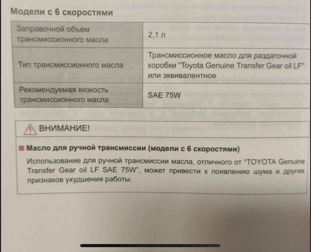

У данных производителей и у Polimerum код 08885-81081 означает что данный аналог может быть использован в 6 ти ступенчатой трансмиссии Тойота, фото прилагаю. Чтобы детально понять что имел ввиду производитель нужно читать внимательно, что написано в описании. Например у немецкого производителя код 08885-81081 присутствует у двух масел MTF-3 75w и DGL 75w85.  В описании есть подробные разъяснения, что первое в 6 ступку, второе в раздатку. Если кто-то не читал описание и сделал все наоборот производитель ответственность не несет PS. К сожалению таких много, еще и обижаются на меня когда я их поправляю.

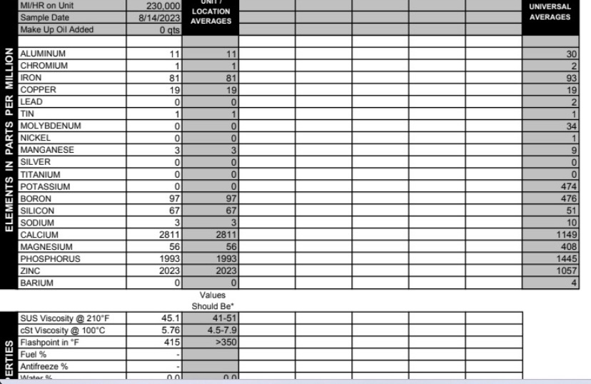

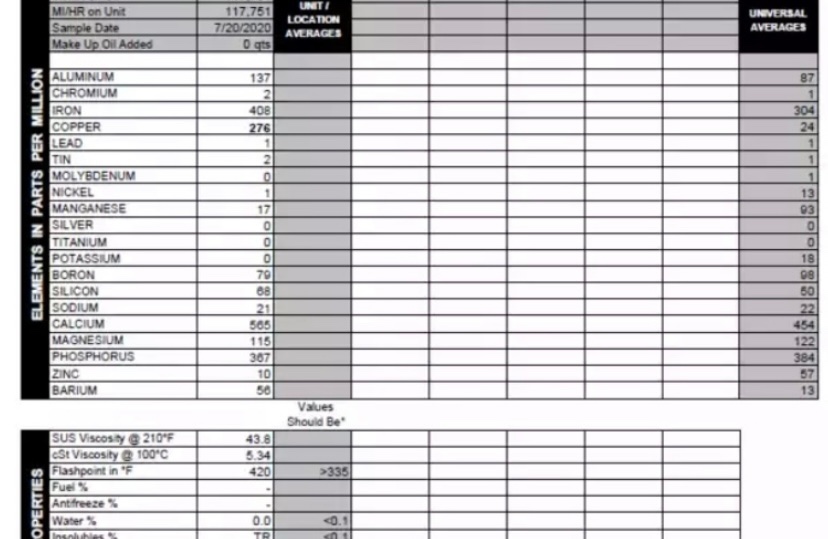

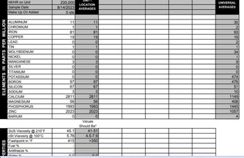

Приведу два примера отработок масла: в первом случае использовалось масло 75w для МКПП с минимальным набором присадок Made in EU, отработка с пробега 117; во втором случае использовалось масло 75w с солидным набором присадок Made in USA, отработка с пробега 230. Названия производителей масел удалил, чтобы это не выглядело рекламой/антирекламой. Достаточно посмотреть на одну строчку сколько напилено железа (IRON). Отработки не Prado, но сути это не меняет.
36 минут назад, Grey-Sergey сказал:
т.е. , это отработки с двух одинаковых автомобилей, эксплуатирующихся в  приблизительно одинаковых условиях ?
Уважаемый torcon сделал для всех два отличных отчета с отработками масла из заднего дифференциала: первая отработка на пустом масле, вторая на масле с серьезным пакетом присадок. Содержание железа во второй отработке значительно уменьшилось. Больше не буду никого убеждать не использовать масло для МКПП в Prado это похоже бесполезно, лейте хоть моторку 0w8 во все дифференциалы у нее вязкость еще меньше 5 при 100С.

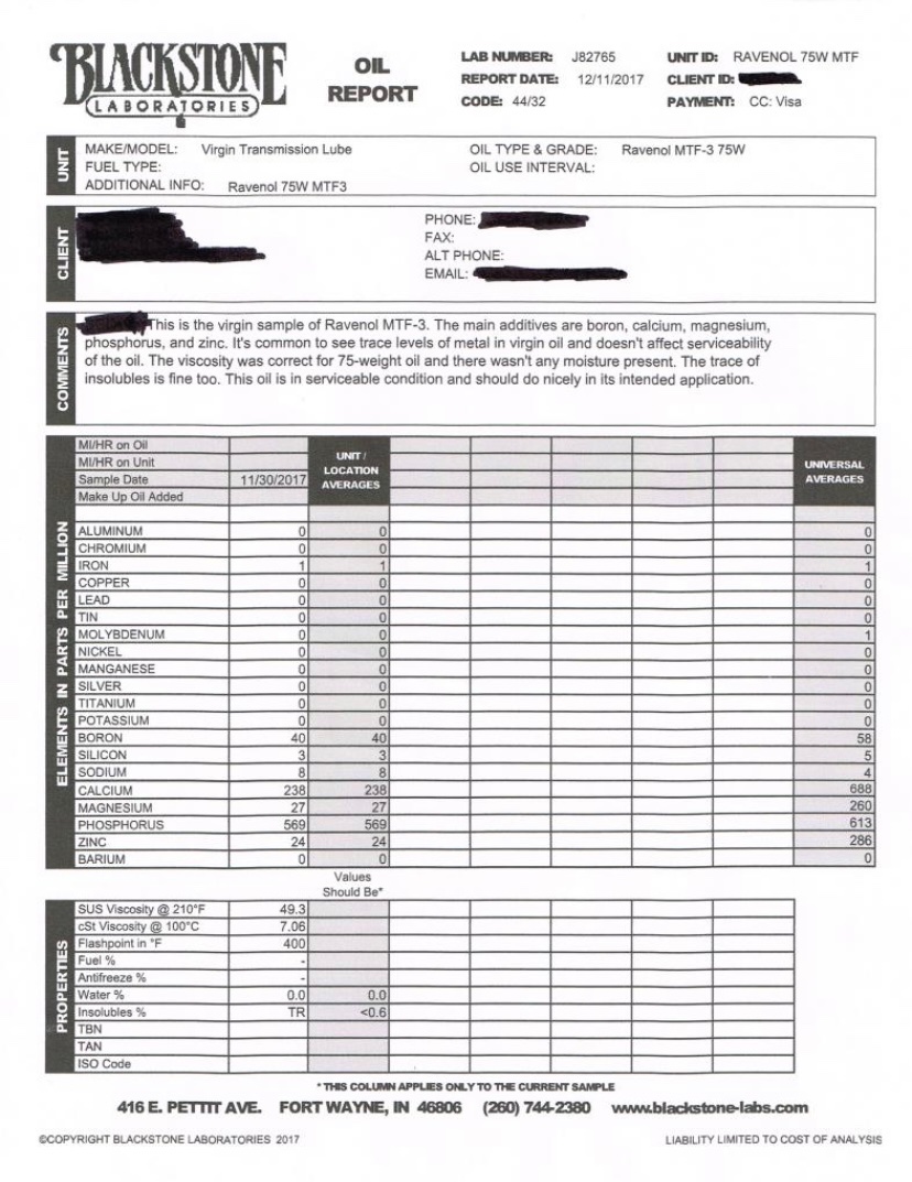

Еще раз хочу обратится к тем, кто использует в раздаточной коробке обыкновенные масла для МКПП: Wolf 75W Premium, P 75w MTF-3. Использование в раздаточной коробке тяжелых автомобилей тойота масел с содержанием серы менее 1,6% и фосфора менее 1000 приводит к повышенному износу! В передний и задний дифференциал Вы же не пробовали заливать эти масла, а в более сложную раздатку почему-то считаете что это нормально. Внимательно изучите отчеты этих масел, сравните с отчетом 75wLF.
