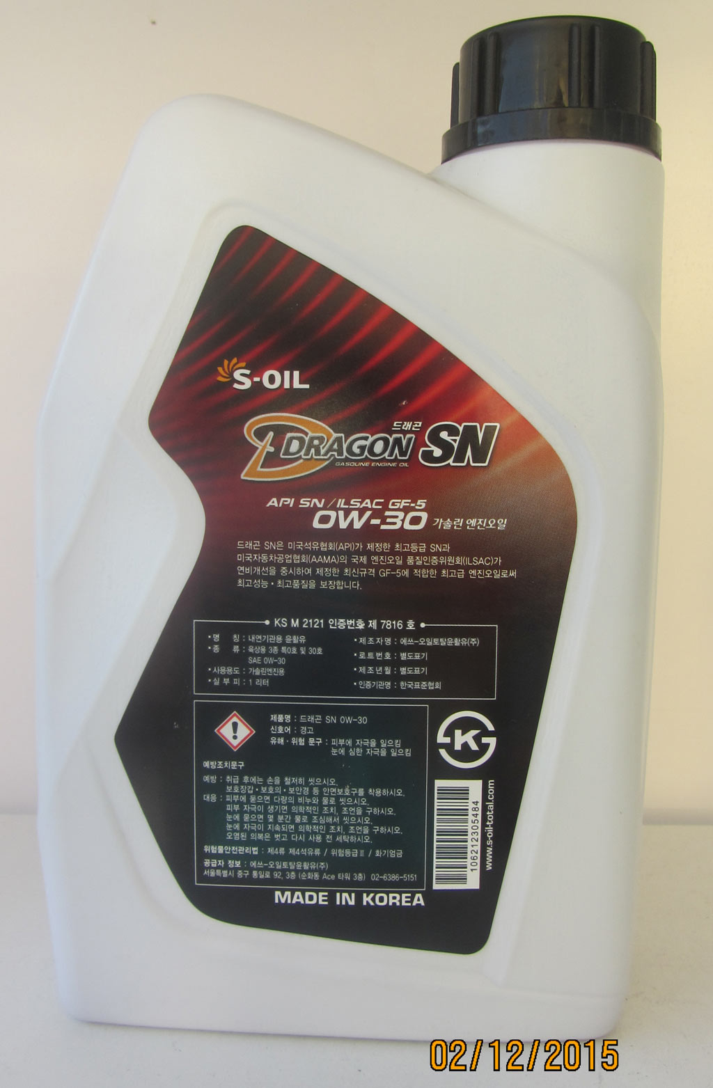

Dragon 0W-30 API SN свежее
Dragon 0W-30 API SN свежее за анализ спасибо скинувшимся форумчанам Forgotten33, Dimonpit, Sportage72, Deltaplan Vovanell spike@.
Dragon 0W-30 API SN _VOA BASE_.pdf
Масло заявлено как: API SN; ILSAC ILSAC GF-5.
1) Масло буквально на грани завалило стандарт SAE и не может фактически называться 0W-30. (смотреть CCS при -35С.)
2) Вязкость при 100С = 10.16 - как и полагается маслам API SN, ILSAC GF-5.
3) Щелочное число = 8.02 - нормальные моющие нейтрализующие свойства масла.
4) Кислотное число = 1.75 - низкое кислотное, есть запас для его роста.
5) Зола сульфатная = 0.97 - сберегает катализаторы азиатских американских автомобилей - все как и должно быть.
6) Температура застывания -36С - для нулевки это не очень хороший результат. "Нулевка по корейски".
7) Температура вспышки = 230С - средняя температура вспышки.
8) Вязкость имитации холодной прокрутки стартером CCS при -35C = 6260 - именно поэтому масло незначительно провалило стандарт SAE, должно быть менее 6200.
9) Испаряемость по методу NOACK (угар) = 14.6 - не очень хороший результат, но в требования API SN: Ilsac GF-5, где NOACK
10) Содержание серы = 0.277 - ну хоть тут не плохо, значит минералки тут нет :) Почему такой высокий NOACK на густой базе - так и не понял.
11) В масле есть весь джентльменский набор присадок. Органический молибден для снижения трения. Противоизносные присадки на основе цинк-фосфор. Много бора - здесь скорее всего и противоизносные присадки и беззольные дисперсанты. Моющий/нейтрализующий пакет на основе кальция.
ИК спектр Фурье говорит о том, что масло на основе гидрокрекинга + минералка 2й группы скорее всего.
DRAGON 0W-30 API SN.pdf
Вывод: Масло не плохое, но это середняк - бюджетное масло за свои деньги. Низкотемпературные свойства масла не выдающиеся. NOACK хоть и проходит стандарт, один из самых плохих в протестированных нами 0W-30. Зато неплохой пакет присадок.
Пакет такой же, как и на Dragon 0W-20. Масло для тех, кто боится лить 20-ки в азиатские моторы. Или же в мануале забыли прописать 20-ку.
В принципе чуда не произошло, недаром сам производитель позиционирует его как полусинтетику, но заявленные характеристики можно сказать выполнили (CCS спишем на погрешность, NOACK у API SN ILSAC GF-5 должен быть до 15).
Так что у кого зимой -35 и ниже бывает не часто, можно это масло катать без проблем, только менять почаще, что учитывая его цену делать не накладно. И пакет у него довольно неплохой, молибден для тишины + бор для защиты.
