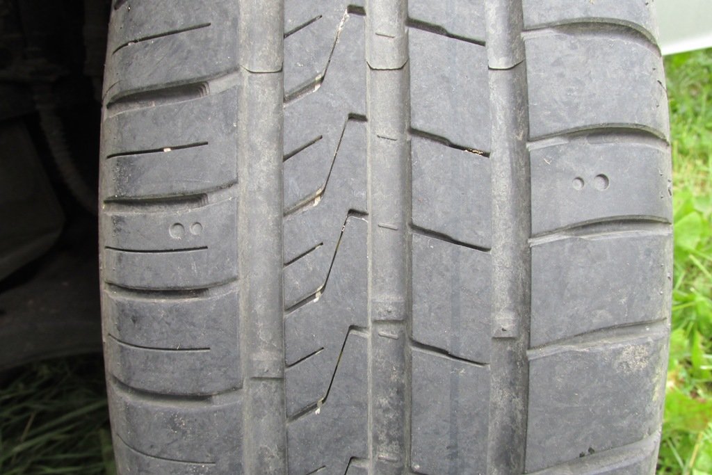

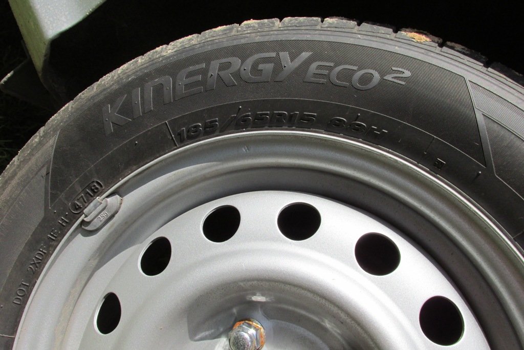

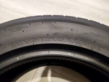

В этом году купил шины Hankook Kinergy Eco2 K435 в размере 185/65R15 88H.
Немного сухой статистики. Изготовлены на 47 неделе 2018 года в городе Racalmas в Венгрии. Масса шины 7,8 кг. Treadwear 400, traction A, temperature A.
treadwear.thumb.jpg.328b9c15c4dafd2aeae593f772d1a248.jpgK435.thumb.jpg.d56d554a191cff6dc8f67bc31536531e.jpg
Страна сертификации – Нидерланды (Е4)
Рисунок протектора шоссейный, ассиметричный. Высота протектора 7,3 мм по краям и 7,5 мм в центре беговой дорожки. Из особенностей – наличие индикаторов равномерности износа протектора в виде кружков-углублений 1,3 мм и 1,8 мм по наружному и внутреннему краям. С их помощью можно проконтролировать равномерность износа в начале эксплуатации и своевременно при необходимости отрегулировать углы установки колес. Это должно положительно сказаться на общем ресурсе шин.
 Прошу не путать с индикаторами предельно допустимого износа, которые представляют собой перемычки на дне канавки протектора высотой 1,6 мм и обозначаются символами TWI. Такие новинкой не являются и встречаются на большинстве шин.
Впечатления о шинах положительные. Отбалансировались грузами 5, 20, 20 и 35 грамм на колесо без оптимизации. По шуму довольно тихие, даже для летних. Довелось проехать на них по мокрому суглинку. Неожиданно хорошо гребут, наверное, сказывается не изношенный протектор полной высоты. Покупал в расчете  на хорошую топливную экономичность. По ощущениям путь выбега машины увеличился. Проверил с GPS навигатором на своей «эталонной» горке. С нее на прежних шинах Kumho Solus KH15 машина на нейтральной передаче разгонялась неоднократно до скорости не более 47 км/ч. На Hankook K435 удалось с первой попытки разогнаться до 51 км/ч.

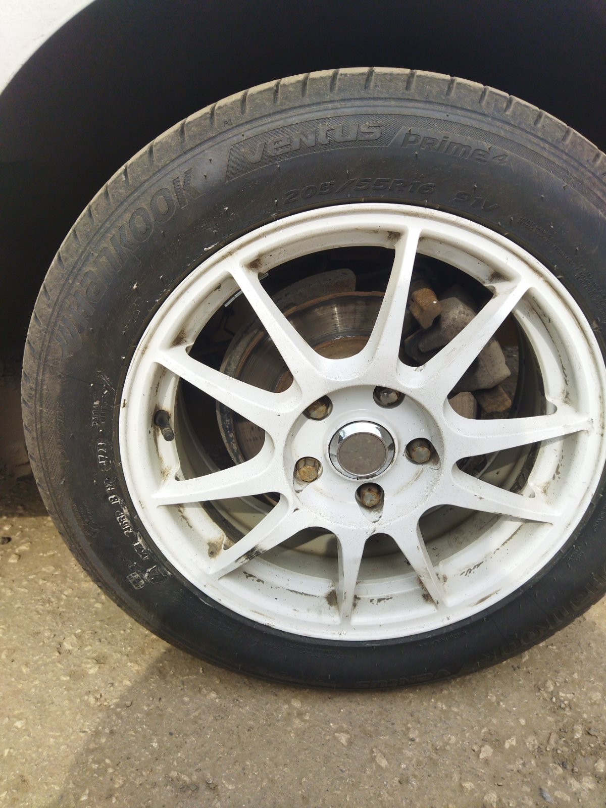

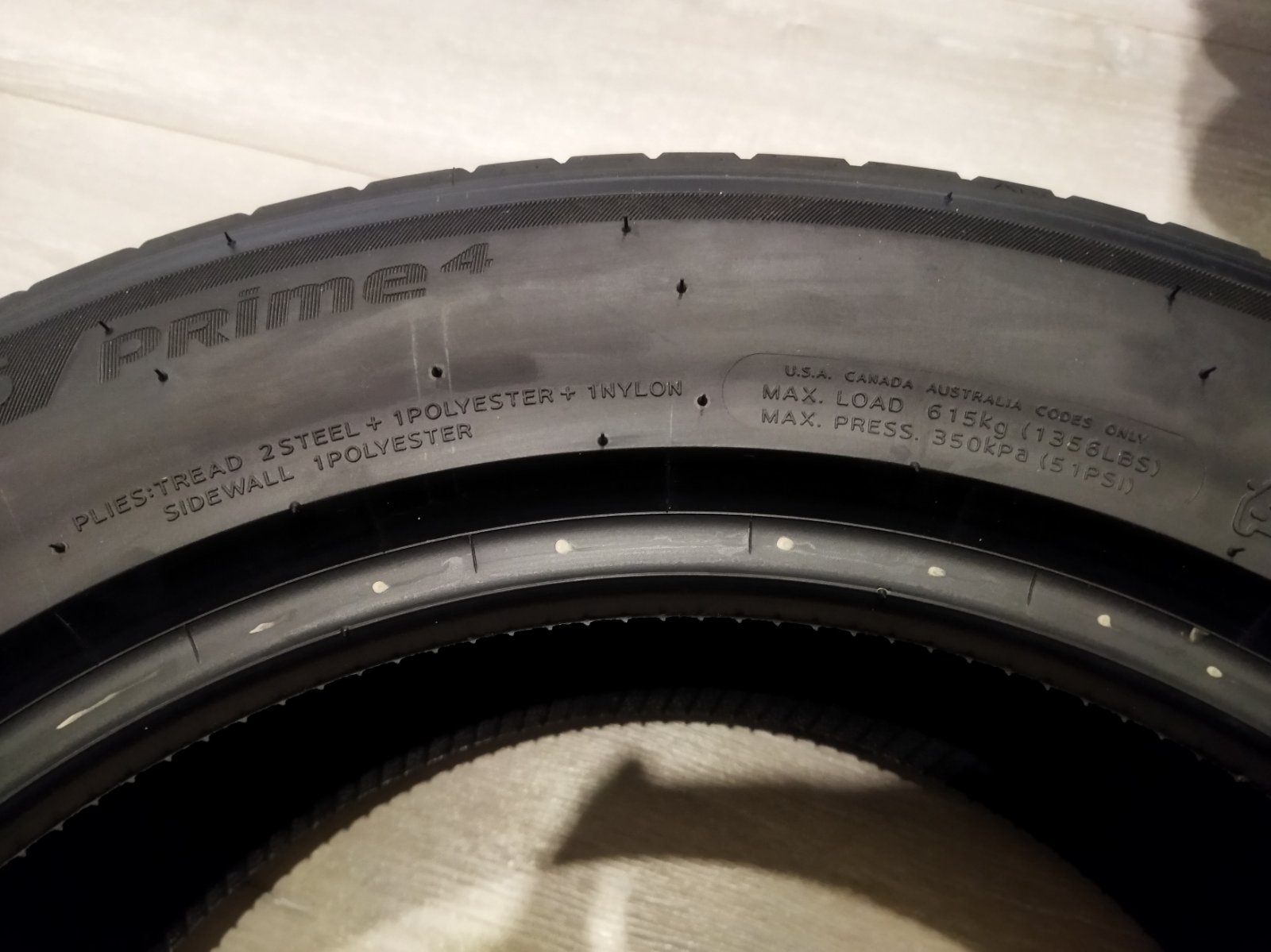

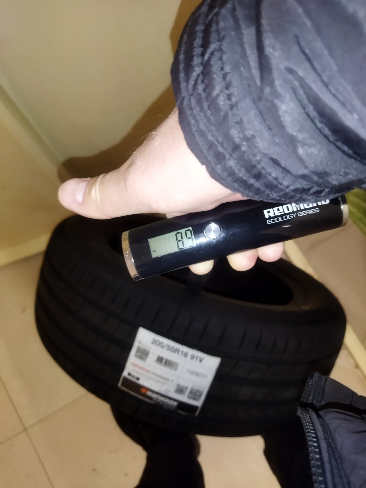

сменил годовалые российские Cinturato P7 на новые китайские Ventus Prime⁴
из отличий между этими двумя моделями шин: хэнкук тише как на гладком так и на щербатом асфальте, немного тяжелее, боковина чуть толще/жестче, лучше отбалансировалась - в среднем 15-20 гр. на колесо.
в остальном между ними паритет.

dima62rus спасибо, про вес очень ценная информация. Подумывал поменять свои потресканные Бриджи 005 на Прайм 4, но как-то 8,9кг против 7,7кг многовато.... Интересно бы конечно с индексом Н ещё посмтреть. Да и защита диска на 55 профиле, что телеге 5 колесо, только веса добавляет.

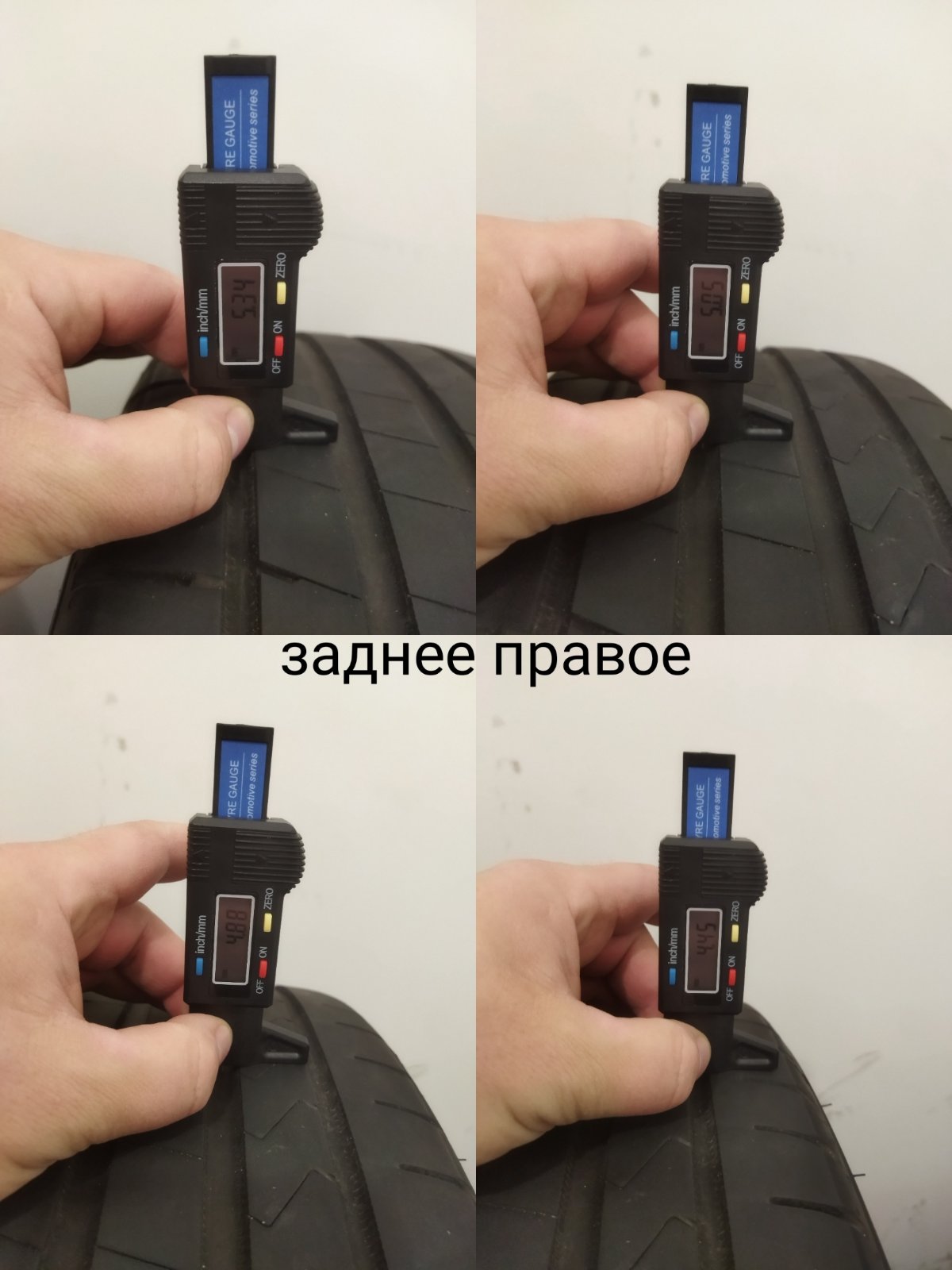

спустя 7 месяцев и 26,4 т.км. глубина рисунка протектора с изначальных 7мм уменьшилась до 5мм, колесо в сборе полегчало на 0,6кг., с 15,6 до 15,0.
шины стали шумные, аналогично пирелли и матадору.
по плавности хода паритет с пирелли.
курсовая устойчивость и торможение далеки от пирелли, но чуть лучше матадора.
в дождь поведение предсказуемое и адекватное, воду отводит хорошо.
при одинаковой стоимости или с небольшой переплатой пирелли предпочтительны
странно что за весь пробег ротации колес небыло, а износ примерно равномерный по осям.

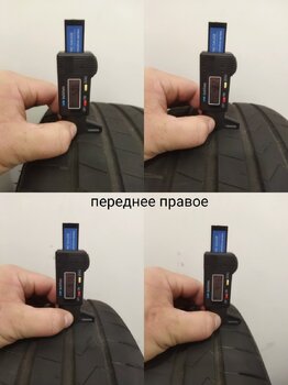

пробег 41 т.км.
на крупнозернистом и щербатом асфальте гул, на гладком тишина.
на мокром покрытии надежны, предсказуемы и понятны, в колее с водой не держат 90, всплывают.
на сухом покрытии в колее не рыскают.
0_IMG_20250726_134945.thumb.jpg.4bd81e413949d2316c0a23e8de947de9.jpg0_IMG_20250726_135251.thumb.jpg.86692ec6d222dafd9d94bd5ecc7e8675.jpg0_IMG_20250726_135046.thumb.jpg.1a31532194d85578a5ad009f6664767b.jpg

Напомни какого года выпуска эти шины. Трещины на протекторе/боковинах есть?
3-3,5мм остатка при 41ткм пробега посредственный результат.  Мишлен Пилот Примаси у меня разменял 100 ткм, когда индикаторы сравнялись с остатком протектора.
