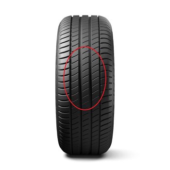

за 4  не скажу, не знаю, но на 3  в сложных маневрах начинали подламываться "квадраты"  внутреннего рисунка протектора. они под пальцами гуляли слегка. аккордоводы это обсуждали. может только на тяжелых моноприводах проявлялось.

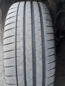

В 17.04.2019 в 07:06, Reins24 сказал:
Них...ра! Среднее ребро стёрлось:shok:, я и не заметил! Думал износа-то и нет почти!!!
Пс: это тоже самое колесо сфотал!
Reins24 через сезон менять ;)
