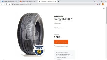

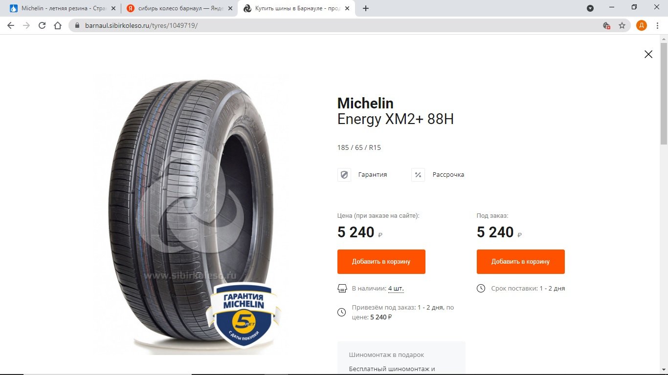

Примерно так:
65 нештат 5 тыр, 60 штат 6 тыр, 55 штат 7 тыр за балон
примаси4 в 185-60 вообще 8 тыщ за колесо...
