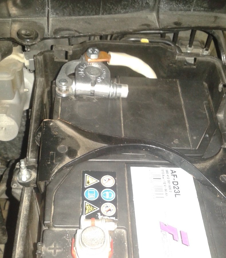

5 минут назад, Buran сказал:
Батарею выбираете как на космический корабль, привередливы к году выпуска и нрц как будь-то все остальное в идеале и требовательно к пусковому току и емкости.
Но клеммы в печальном состоянии.Это клеммы курильщика, такие могут и на ходу от тряски соскочить или лопнуть. Там небось и масмовый провод  и с гены еще с завода, а внутри труха может уже.
Масса не выглядит как с завода, тем более там вроде не как по заводу
А как я клеммы поменяю то, и на какие
Как я получил с такими клеммами так и езжу
Изменено пользователем Awachi
1 час назад, Awachi сказал:
Вариантов масса на любой цвет и вкус - хоть современые штампованные "тойотовские" хоть свинцовые, чай не 90-е и самому отливать самоделки сейчас только особо прижимистые будут, и маркетплейсы дают угля.
 Кооперативные "массы" что продают в жигулевских магазинах бывает что там провод 16 кв. хз может для копейки это норм, но я считаю лучше запас в этом деле не помешает 25-35 кв. тут еще от длины "массы" и качества контакта с кузовом зависит.
 Кабель с наконечниками под болт пропаять тоже не составляет труда, а если есть гидрообжим, то делов как два пальца...
Ваше свято право, если вас это не беспокоит и есть уверенность в надежности функционала.
Изменено пользователем Buran
2 минуты назад, Buran сказал:
Пропаять такой толстый провод та еще задача, нужен 100вт паяльник хотя бы
Гидроообжима нет
20 минут назад, Awachi сказал:
Горелка с баллоном, припой обычный олово с флюсом. Все.
Кабель зачищаешь лудишь жилы, гильзу наконечник вертикально ставишь в тиски или т.п. держатель греешь без фанатизма припой емнип ~ 200 ° С плавится чуть больше надо. Вставляешь кабель греешь что бы олово жидким было и пропаялось в жилах кабеля.
Никуда он не денется пропаяется.
Оплетку можно асбестовым шнуром обмотать что бы не оплавилась. Термоусадка изолента, по желанию.
Гидроообжима нет
Можно самому оправки шестигранные шириной как у гидроомбжимных и в тисках мощных обжать или прессом в сервисе. На безрыбе и молотком и матом обжимают и ездять.
В этом деле главное
а. горелкой с открытым огнем на авто НЕ паять, только демонтированные, либо закрывать асбестом опасные поблизости детали и напарник с огнетушишителем.
б. гильзы наконечники подобрать правильно под диаметр кабеля. Медные с покрытием, не алюминиевые, на алике они дешевле.
https://youtu.be/T1g6DWqexGA?si=SbygOa0lgtQpotRJ
1 минуту назад, Buran сказал:
Кабель зачищаешь лудишь жилы, Гильзу наконечник вертикально ставишь в тиски или т.п. держатель греешь без фанатизма припой емнип ~ 200 ° С плавится чуть больше надо.
В этом деле главное гильзы наконечники подобрать правильно под диаметр кабеля. Медные с покрытием, не алюминиевые, на алике они дешевле.
Я понял, спасибо за помощь
