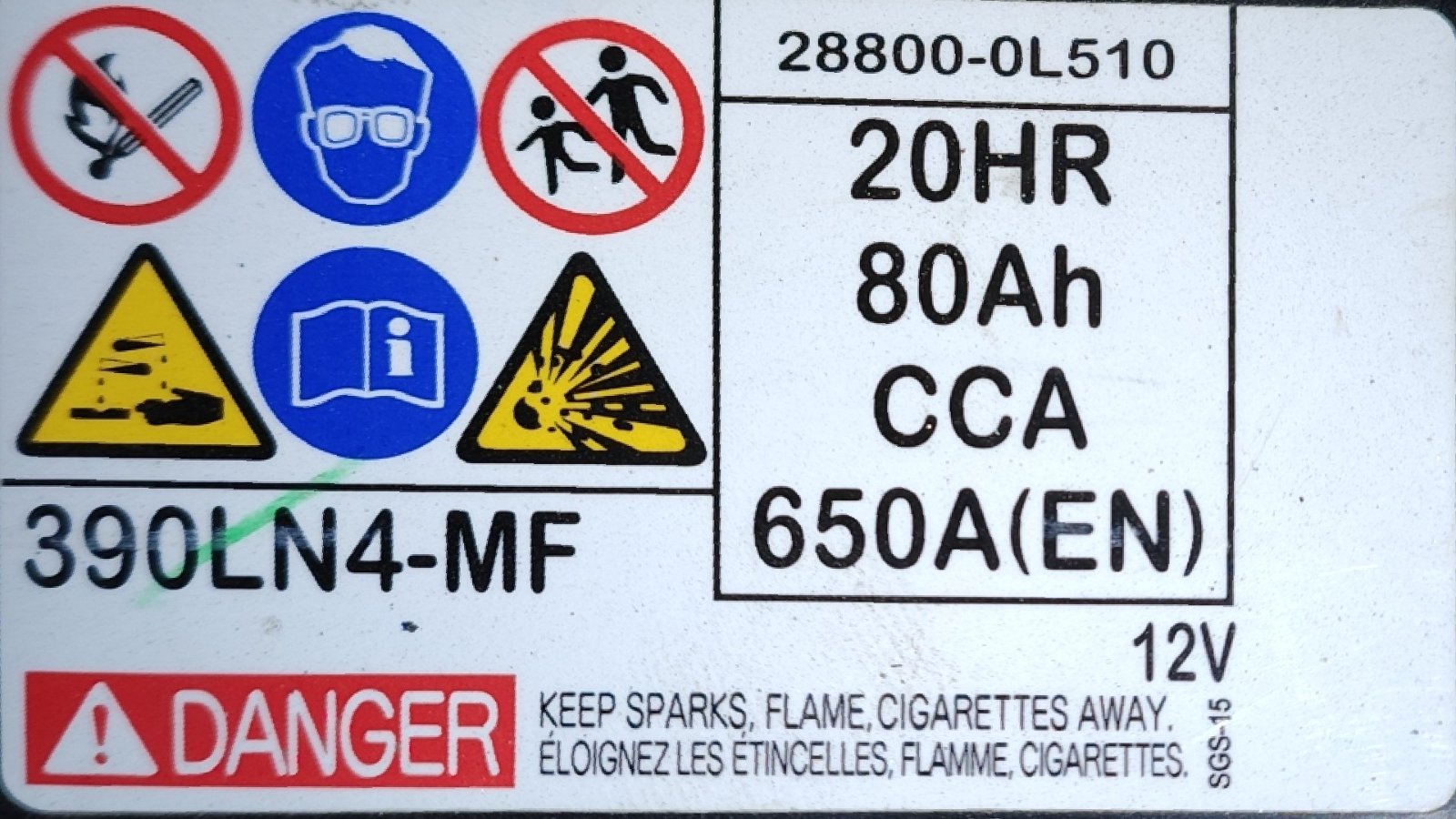

Доброго дня завсегдатаям ветки!
Приходит конец аккумулятору на Тойота Форчунер L4 80 Ач/650 А пусковой, подбираю замену. Тк на машине ездят не каждый день и поездки эти короткие, а также, установлена сигналка Пандора, которая поджирает аккумулятор, хочу выбрать модель с бОльшей ёмкостью.
Подобрал несколько моделей, посоветуйте, какая будет лучше:

Добавил фото текущего акк
