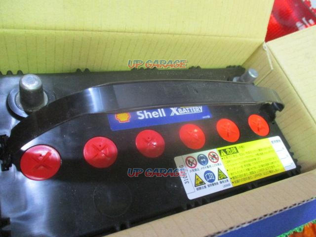

Вот такой АКБ, только красный весь, под маркой Shell, производил Yuasa
2006г.в, пришел на машине в 2007г:crazy:

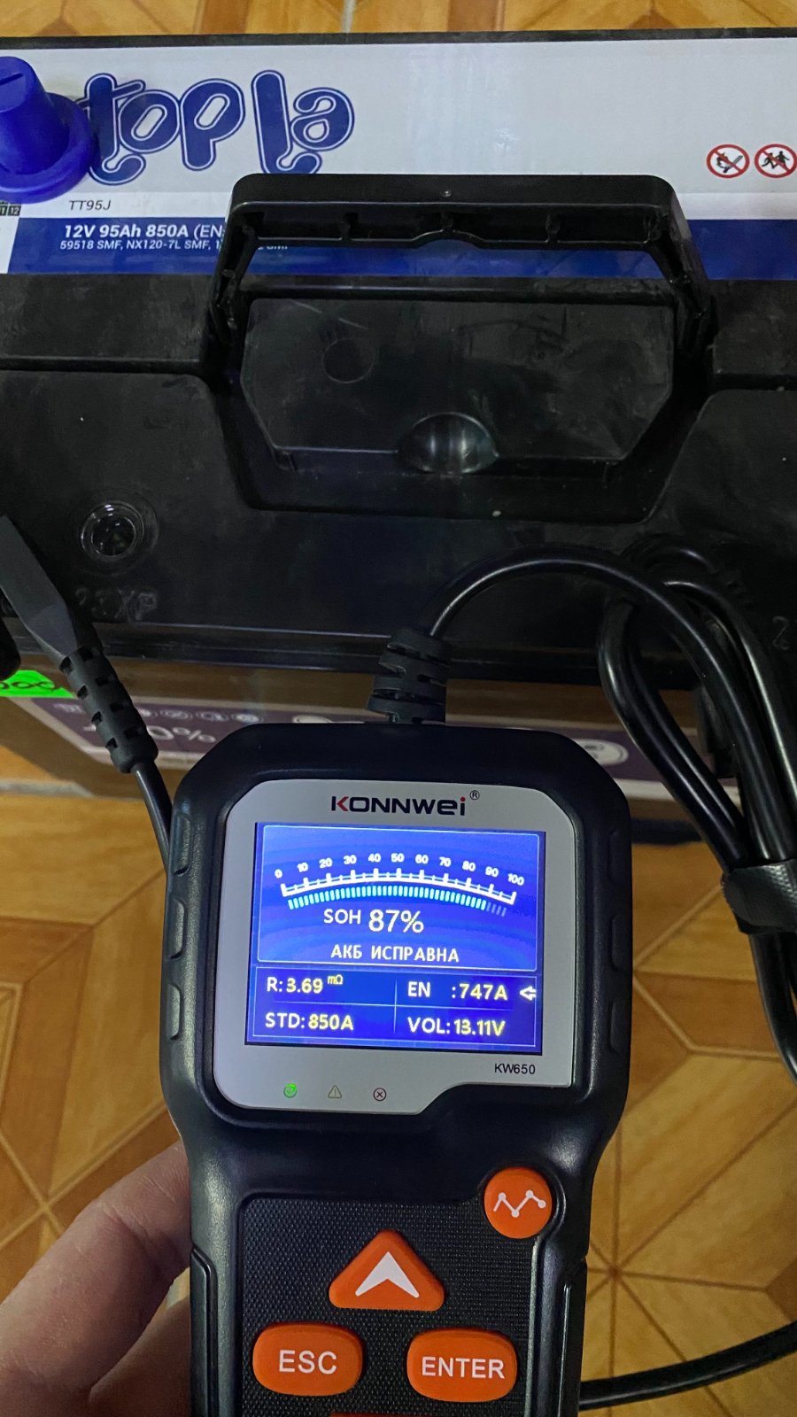

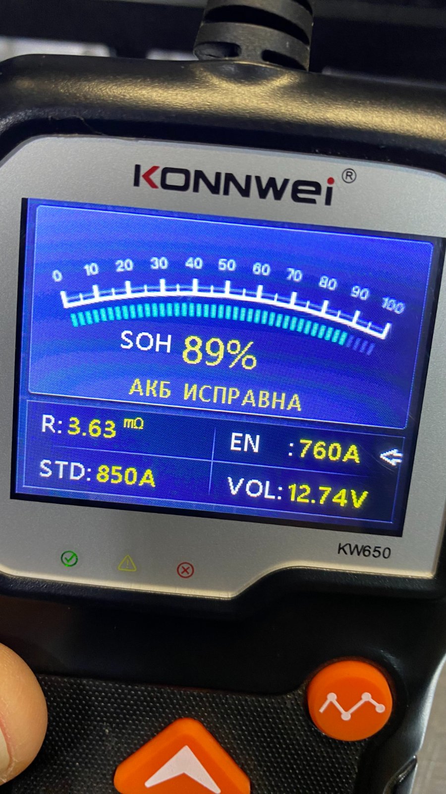

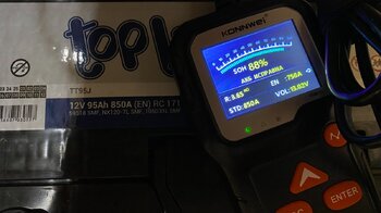

Топла что то вообще... в АКБ Топла TOP 95Ач при заявке 850А(EN) выдает 750, и это показывает не на одном аккумуляторе:blink:что за дичь
Ровно 2 года назад об это уже говорил.
Фото из разных магазинов (декабрь 2022), причем все три экземляра были относительно свежие 2-4 месяца:
986362137_2022-12-0317-11-11.thumb.jpg.49ea6337b2d220f01b1351bfd201aacb.jpg2051814178_2022-12-0423-05-24.thumb.jpg.b31da5a1c164fc6af88cb751f399a9e0.jpg1106040805_2022-12-0616-07-58.thumb.jpg.bed53e9a50df14e7a62c4ed90cbda8d4.jpg
Изменено пользователем krugozor
4 часа назад, PhD сказал:
Ты их хотя бы с десяток "протестировал" или по паре экземпляров "вывод" сделал?))
Лично мне, которому очень нравилась раньше именно эта модель Топлы, достаточно было в нескольких магазинах посмотреть на результаты...
1 час назад, Oilmann сказал:
Примерно тот же период. Те пакемонские аккумы настолько беспроблемно работали у меня, что  их никогда не снимал, даже названия не вспомню.
Белый полупрозрачный корпус акб, усиленные вертикальные ребра из толстого пластика, черная верхняя крышка, пробки черные, токовыводы обычные около 19ми. Ручка-веревка точь-в-точь как на твоём фото.

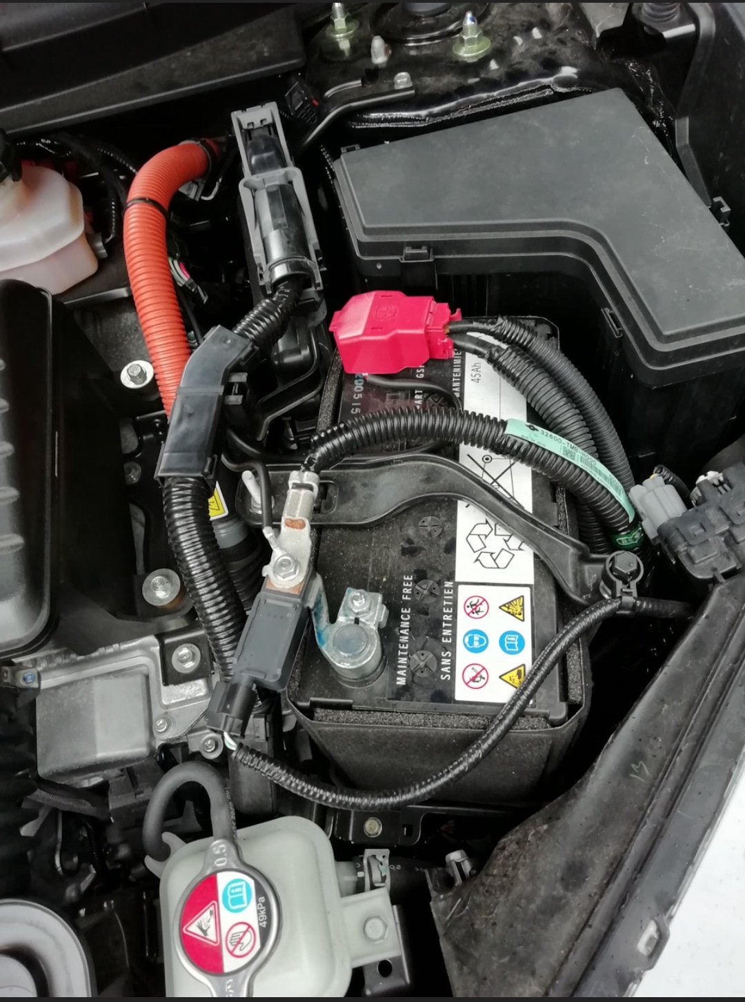

Сейчас на свежих crv гибридах какие-то скромные 45-ки, но в чехле с термоизоляцией))

1 час назад, krugozor сказал:
В большом размере у меня агм Топла сейчас. Аквариумные как на фото не пользовал и не тестировал.
747 действительно скромненько
