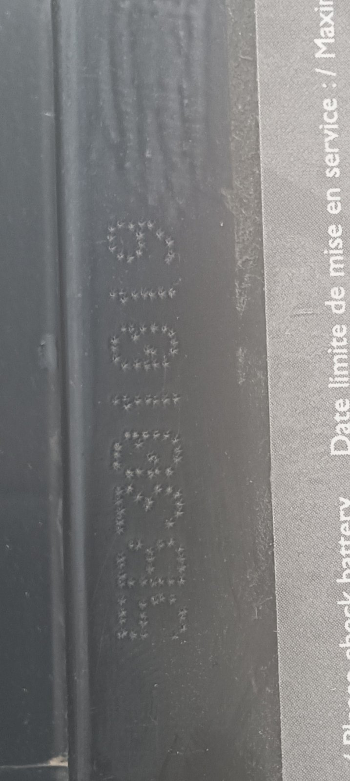

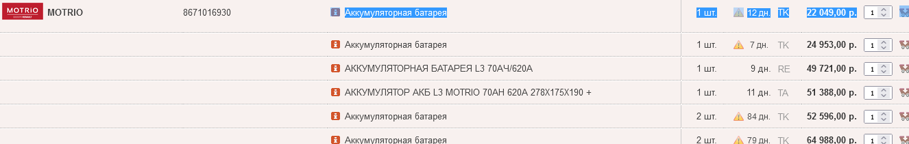

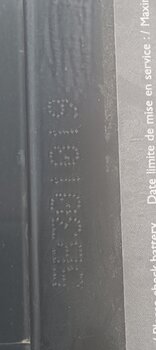

Ну что, подыхает мой Motrio 70 A-h 620 A (EN) арт. 8671016930. Ставился предыдущим хозяином в марте-апреле 2020. С утра крутит вяло, морозов еще не было. Напряжение с утра 11,9-12,1 В :D и это после вечерней поездки. Что покупать то? Зарядное не предлагать :).
