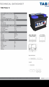

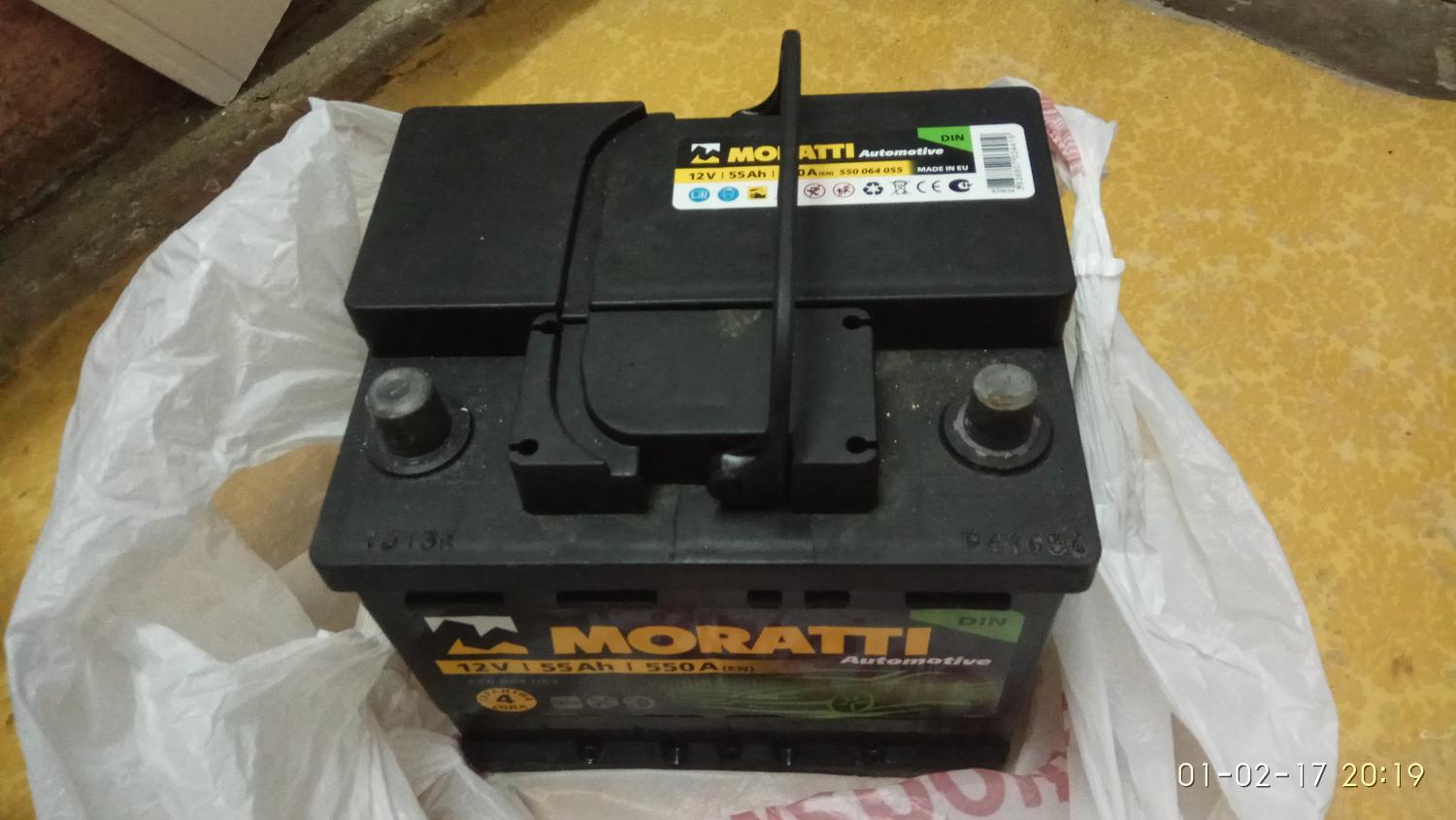

В оригигале это ТАВ Polar S 45Aч, а в реальности наклейка Мордатти 55Ач. Вот такие пирожки.
Как это?
Если это фирменный ТАВ Polar S то это 45Aч, а если маркетинговый Мордатти, то уже 55Ач?

Как это?
Аккумуляторный МММ???.
Размеры и вес 1:1
Причем на офсайте конторки на букву М фото не того аккумулятора и указан не тот вес, впрочем у многих других все перепечатано со страницы этой фирмочки.
