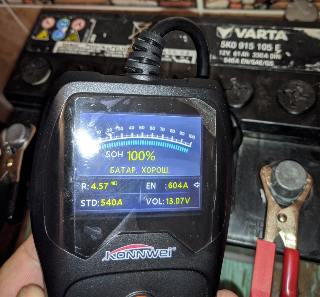

27.11.2020 в 13:36, advert2 сказал:
Пр-во август 2014, обслуживать начал в конце 2017г.
Фото после КТЦ дома.
Думаю, на эту зиму и следующее лето его должно хватить, а там будем посмотреть.
Это тестер только напряжение меряет? Емкость акб умеет мерять или нет?
31 минуту назад, Vasek555 сказал:

39 минут назад, sanchezz сказал:
Напряжение, сопротивление, ток холодной прокрутки, общая оценка состояния АКБ
40 минут назад, sanchezz сказал:
Нет. Емкость АКБ считают разрядом током 1/20 емкости до напряжения 10.5В. Как её измерить тестером не знаю.
11 минут назад, advert2 сказал:
А никак

Сейчас у меня один АКБ внутри каждой банки имеет 9 пластин (5+ и 4-) и емкость на этикетке 60Ач и вес 14.2кг, хотя другая АКБ имеет 12 пластин в банке (6+ и 6-) и емкость 61Ач и вес 16.4кг. Предполагаю реальную емкость первой в 45-47Ач, но нет нагрузки чтобы померить. Хотя тестер на первой АКБ после предыдущего КТЦ выдавал 560А холодного тока при заявленном 480А.
