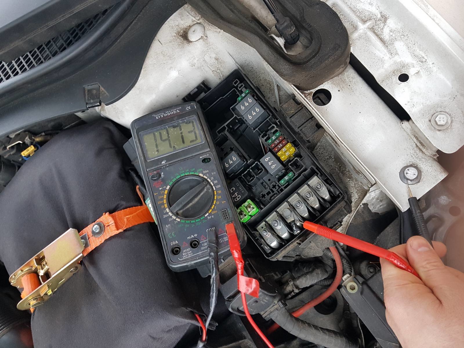

14.73 на шкодаре после запуска, у АКб НРЦ по утру на морозе около -5-7 показывает 12.97, поэтому после запуска нет цифра 15в+ при севшем акб он дает до 15.4, сам своими глазами видел, честно слово, не соседские бабушки..

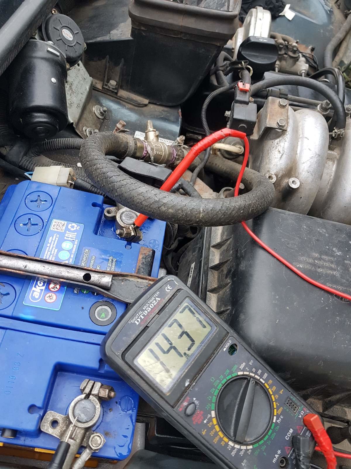

13.02 НРЦ у АКБ Аком на нивасе стоит уже коло 2-3 суток(клемма скинута, т.к. просто может еще пару недель..
после запуска 14.37, если заводить на севшем акб чутка или когда морозы посильнее бывает 14.6с копейками..
