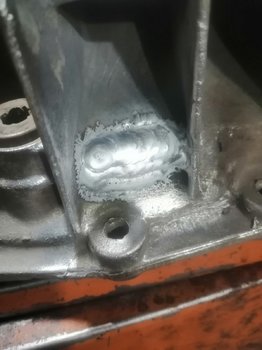

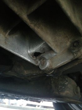

Всем привет, машина Форд Фокус², коробка mtx75. Был залит оригинал форд 75W FE(gl-4), но случился нюанс, пробил коробку масло вытекло через дыру.
Отремонтировал, промыл, но у паренька у которого беру масло не оказалось 2 литра оригинала.В общем взял и залил 2 литра самого дешманского Газпром 80/90 gl-4.
Спросить хотел, как оно по качеству? Можно поездить немного иди как можно быстрее заливать оригинал?)) спасибо.

1 час назад, Alickaps сказал:
Так до этого надо было запас иметь.
Лучше слей,залей что положено 75W
Barmaley литр есть, второй достанет дак заберу. Ну не получилось. kep спасибо, принял к сведению)
