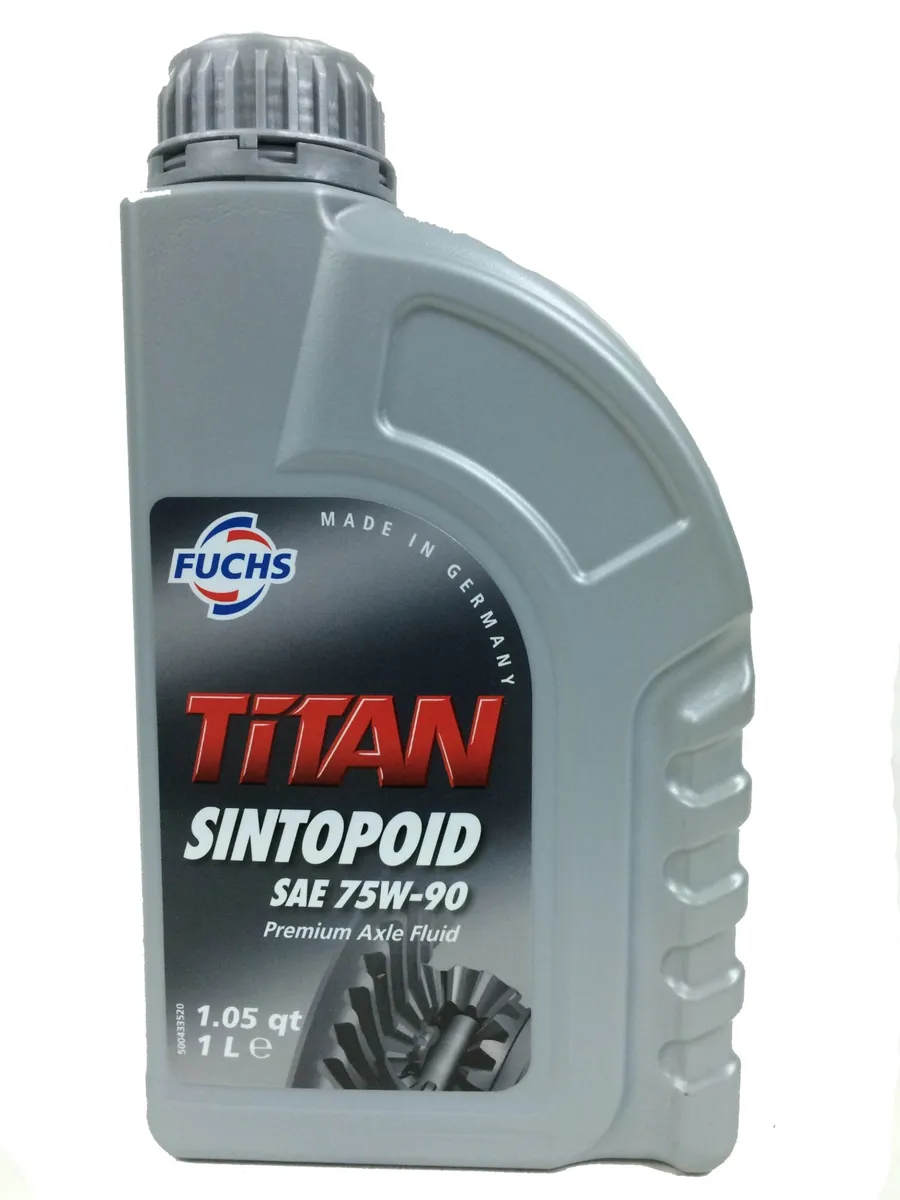

28 минут назад, Новосиб сказал:
sng_vint Масло Fuchs Titan SINTOPOID 75W-90 1л;Fuchs 600891626 #1 В задний редуктор
да, спасибо с задним уже разобрался там допуск другой g 005 000 есть заменитель по феби 75w-80 gl5 для заднего ркдуутора, а вот с передом, что лить,  не понятно...

2 часа назад, sng_vint сказал:
а какое посоветуете недорогое масло по этому допуску? G060 726 A2
 вам картинку уже запостили с fuchs , оно GL5  TITAN SINTOPOID SAE 75W-90
MIL-L-2105 D
VW TL 521 45-Y (G 052 145 A2)
хз подходит ли оно вам и вопрос куда.
есть от этого же производителя TITAN SINTOFLUID FE SAE 75W
GL4
VW G 055 512
VW TL 521 71 (G 052 171 A1/A2)
VW TL 521 78 (G 052 178 A2)
VW TL 525 12 (G 052 512 A2)
VW TL 525 27 (G 052 527 A2)
VW TL 726 (G 052 726 A2/G 055 726 A2/ G 060 726 A2/G 070 726 A2)
вот это подходит вам по всем рекомендациям
масло с допуском G50 , это то самое WV 501.50  normal
G060726 a2  это вариация этого масла по присадкам в формате GL4
