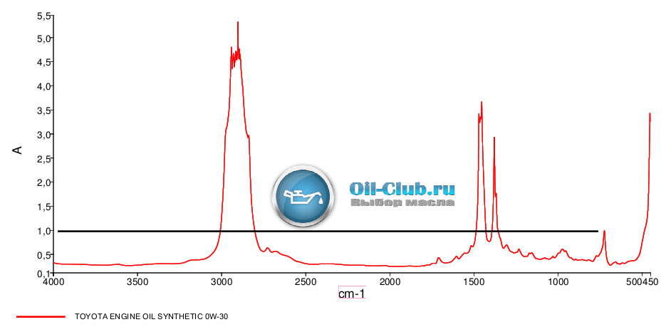

ИК спектр Фурье говорит о том что мало на гидрокрекинге + ПАО
Вроде как чистая единичка, а пурпоинт всего -42, странно.
По буржуйскому будет -46С -48С кряк + пао так и даст. Но наши челябинские мужики самые суровые :DD
Красота: кряк+ПАО 30%+возможно AN. Все логично. Отличный ОЕМ продукт. Хотя от М1 иного быть не может 8P

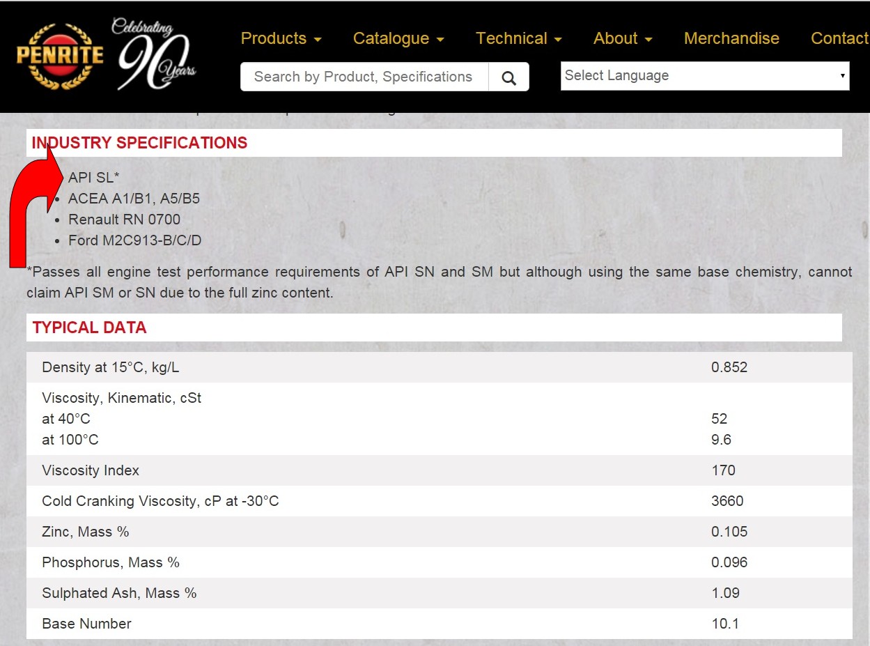

Уважаемые знатоки, а тогда как вы объясните объединение двух не объединяемых классификаций вместе???
Вот пример:
Как бы там ни было, но это косвенно подтверждает, что дело в химическом составе самой базы, а не в уменьшении присадок как многие считают. Тогда какой смысл делать SN когда можно было сделать на SL???
Кстати, одно из требований SN и GF-5 это сохранение сальников и прокладок, то есть не действовать на них разрушительно.

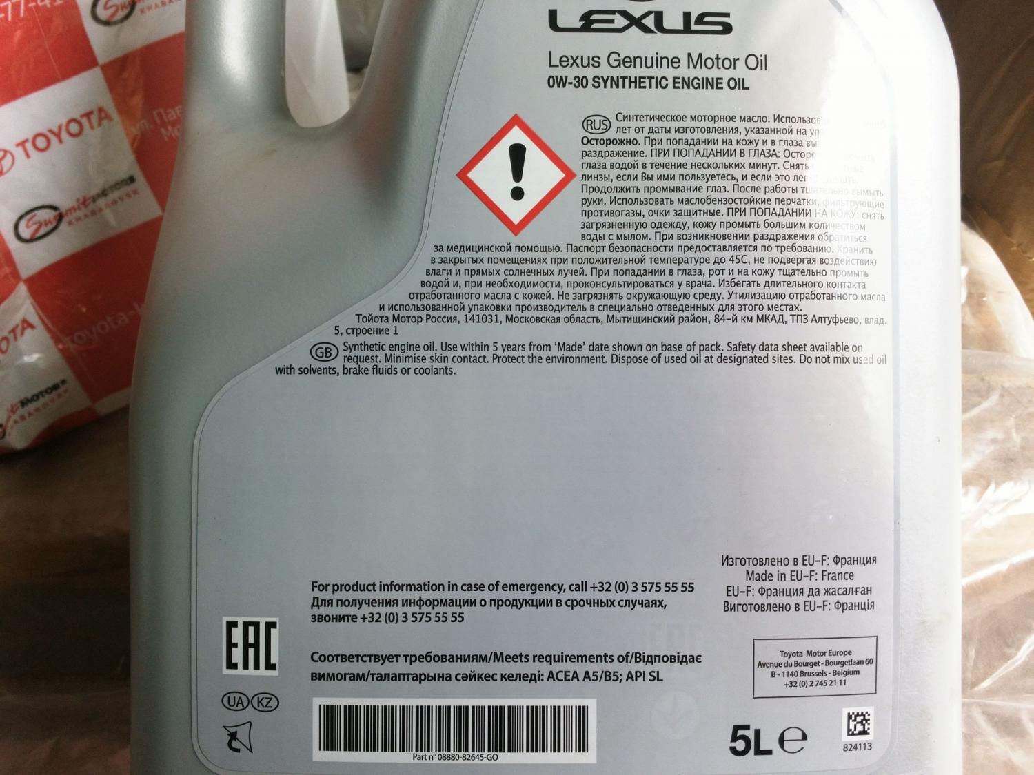

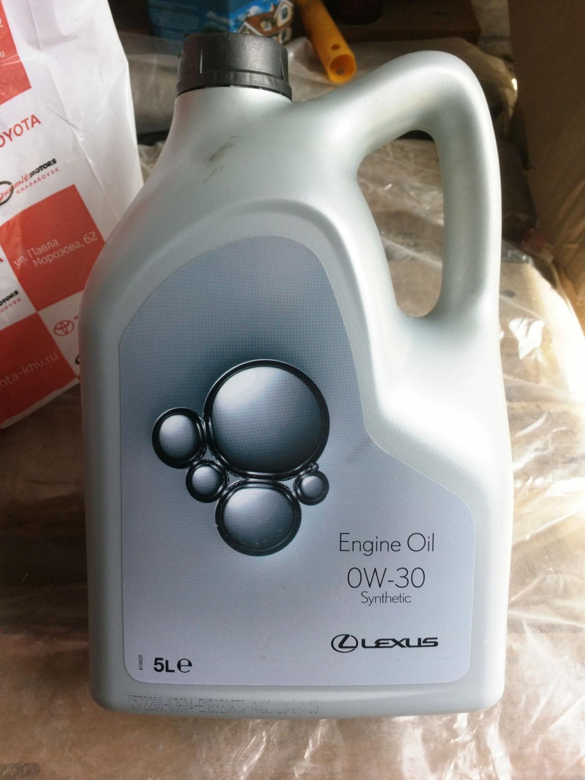

Добрый день, подскажите пожалуйста, это получается тоже самое масло (фото), только надпись вместо Тойота - Лексус ?
Изменено пользователем bars027
@bars027, да.
а какая у него зольность?
7 минут назад, Kostya_p сказал:
Обычная для таких масел +/-
