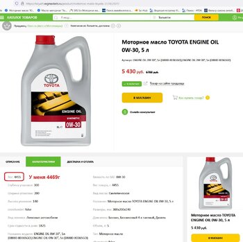

Всем привет! Кто подскажет вес оригинальной евроканистры 5 л!?

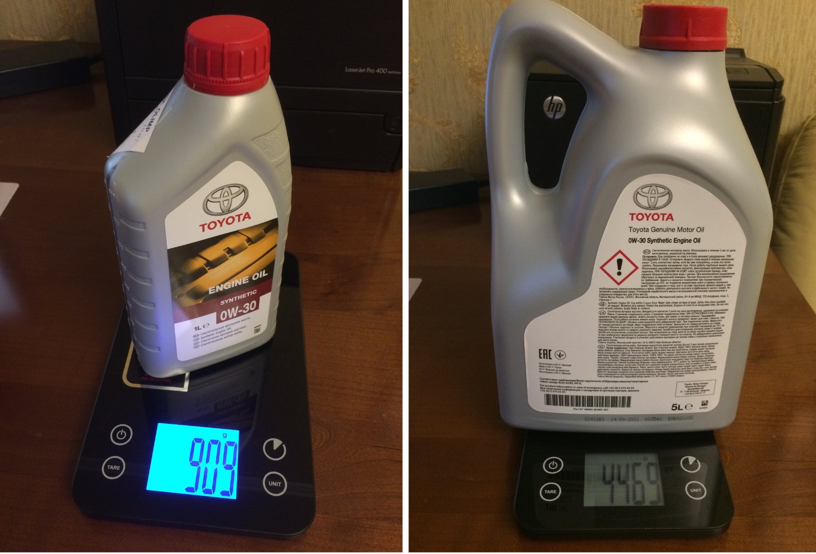

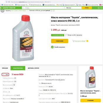

По данным одного из интернет-магазинов, 5л в пластике Toyota 0W-30 весит 4455г. По моим замерам (покупал у ОД Toyota в августе 2021г) 5л весит 4469г. Литрушки, соответственно : 900г и 909г.

Вот взвешивание канистр, покупал в салоне ОД в Питере в августе 2021г. Сам мастер ОД, действительно, на ТО-20тк открывал мне такие же канистры отвёрткой - привычным жестом - за 5сек, никак не повреждая пробку или канистру. И просил пустые канистры ему оставить: я пробил в них по дырке, и...оставил. :pardon: Так что, даже если у ОД масло покупаешь - проверка нужна: могли залить в оставленные кем-то канистры нечто из бочки.

И как же Вы его проверили перед покупкой у ОД?) Откуда знаете, что у Вас оригинал, а не что-то залитое из бочки?
Метод со взвешиванием позволяет только отличить гидрокрекинговую синтетику от минералки. Плотность г.синтетики - 0,84-0,86г/см3. Минералка - 0,9 г/см3 и выше.
Допустим канистра весит 220 г. Тогда нетто - 4469-220=4249г . Делим 4249/5000=0,85 г/см3 - что и требовалось доказать. Точный вес французской канистры надо будет замерить...Грубо,как то так.. :)

Попросил у продавца ОД вынести несколько канистр (весов на тот момент у меня не было). Поставил рядом и сравнивал уровень в них. Наливая левак из бочки, с точностью до 1мм заморачиваться не будут. Но в след. раз возьму с собой весы: с точностью +-1% точно вряд ли будут лить из бочки. На 2 посл. фото вес канистр с одного из сайтов продаж.

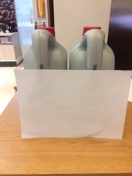

На днях все таки наверное закажу канистру этого масла по цене 2150р за канистру. У нас все магазины закупаются у этого поставщика. Посмотрим что приедет. Либо какая-то мифическая распродажа ,либо весь город завален контрафактом.
