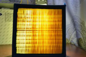

Взял на инжекторную Ладу фильтр GoodWill AG910 с сеткой, как требует ВАЗ.
Есть еще вариант без сетки. В принципе, можно и его брать, но с конвейера авто идут с фильтрами с сеткой или решеткой.
Фильтр мне понравился:
1. Упакован в запаянный пакетик и коробочку
2. Сделан аккуратно
3. 64 гофры - площадь фильтрующей поверхности достаточная
4. Есть наклейка для записи когда были установлены фильтры GoodWill
5. Цена 160 р. - дешевле Невского и BIG в том же магазине
6. Полиуретан синего цвета - отличается от других.
P.S. В свое время пользовался их салонниками на Калине - устраивали ценой/качеством на 100%.

Себе поставил AG 328
Упакован в коробку и пакет, сверху гофры усилены, цена 307р, фирменная наклейка со сроками смены. На фото слева с синей резинкой. Хочется сравнить с Fortech FA087
Вижу что сделано в Ю.Кореи. Качества фильтров оттуда идут хорошие.
Вот Фортек vs MANN. Все по полочкам :)http://www.oil-club.ru/forum/topic/10053-fortech-vozdushnie-filtri/?p=250591
А вот гофр больше всех у Биговского ОЕМ - 78 штук! Любопытно сколько гофр у GW - насчитал 72.
Я думаю, что по качеству GoodWill=Fortech (он же NAC). Кстати, Fortech FA-087 сейчас стоит у меня после заводского Бига.
P.S. А сколько прошел ОЕМ, что он такой чистый? Вот мой после 12 тык http://www.oil-club.ru/forum/topic/486-vozdushnie-filtri-obshaja/?p=310996
Итого: Fortech FA-087 / GoodWill AG328 / MANN C3880 / BIG GB8000 имеют 70/72/76/78 гофр соответственно.

осмотр штатного воздухана выявил небольшую щель между корпусом фильтра и фильтром..решение было выбрать фильтр, чьи геометрические размеры больше по длине и ширине на 5мм и этот фильтр был найден и это стал Гудвил.упаковка на троечку но сам фильтр меня устраивает.
