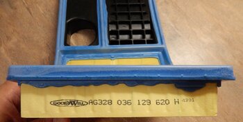

 AG-328 для VAG. Кросс оригинала 036 129 620 J(H). Цена его 420р в магазине, мне достался менее 300р от бывшего владельца половика.
Внешне выглядит корявенько, много необрезанного облоя и полиуретан с разводами, но это только внешне. Если осмотреть фильтр внимательнее, то облой только там где он ничего не решает, все плоскости прилегания к корпусу ровные и гладкие + пятнистый уплотнитель визуально создает ощущение неровностей и дефектов литья. Сам полиуретан мне понравился, он умеренно мягкий, плотный, но при этом эластичный и прочный (попробовал оторвать маленький облой - оказалось проще отрезать).

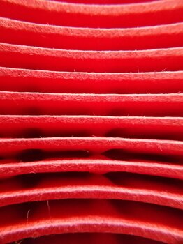

Бумага плотная и довольно жесткая, толще чем у Nordfil и чуть толще чем у Невского Фильтра. Складок 65шт. Имеет выраженный химический запах от пропитки.
Мне кажется, вполне себе нормальный фильтр за свои деньги на интервал ~15т.км. Сделан добротно, хоть и чуть коряво, но это на скорость и характеристики не влияет.
DSCN5792.thumb.JPG.c8ecf03be80a8d22316bf5dcd615a3bc.JPGDSCN5790.thumb.JPG.260f79892e8937cb0ce8d178e7f4cc34.JPGDSCN5791.thumb.JPG.9dadeb43ba23a5297e6c8c03233183f7.JPGDSCN5794.thumb.JPG.c55d170eaa4df1f4581c0d59b05a1636.JPGDSCN5795.thumb.JPG.e0f994721f723f9b3084472d0289d4eb.JPG

29 минут назад, advert2 сказал:
Складок 65шт.
Маловато будет. Конечно, у Filtron AP183/3 тоже примерно столько же, но бумага у GW, думаю, попроще. То есть ресурс - не про GoodWill. Но на сокращённый интервал пойдёт. Я к Fortech вопросов не имею.
Изменено пользователем Dimmy
14 минут назад, Dimmy сказал:
он с одной полоской теперь. Раньше было 2 полимерных усилителя.
Три, присмотрись к последней фотке, усилитель под полиуретаном с краев.
