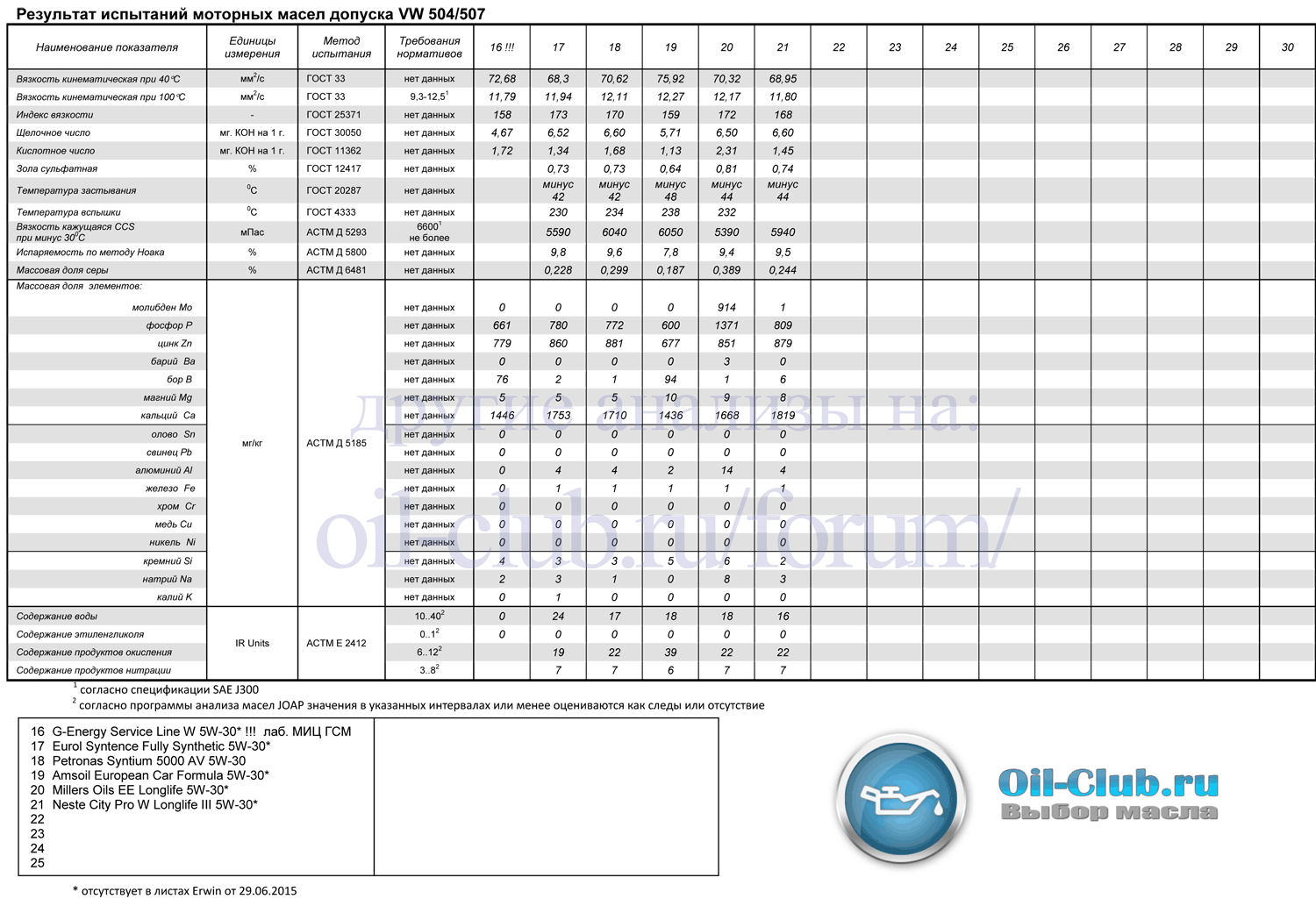

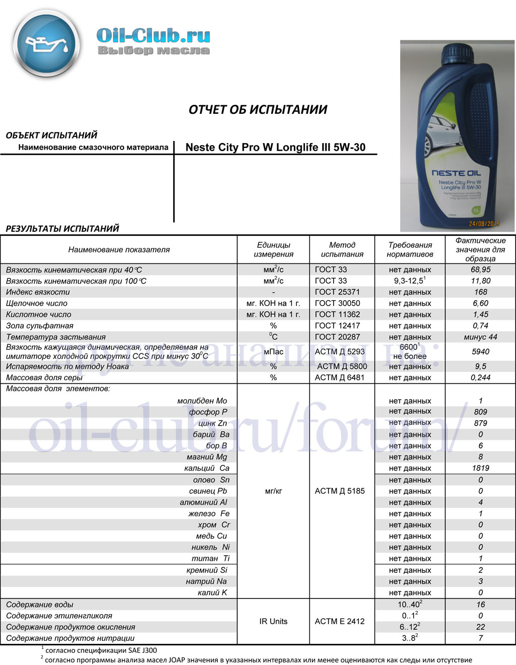

Масло заявлено как: VW 504/507; ACEA C3; MB 229,51; BMW LL-04.
1) Стандарт SAE масло проходит и может называться 5W-30
2) Вязкость при 100С = 11.80 - нормально.
3) Щелочное число = 6.60 - среднее щелочное число, с плохим топливом это масло использовать не нужно. В остальных случаях щелочное выдержит тяжелую эксплуатацию.
4) Кислотное число = 1.45 - зато кислотное число низкое и запас для его роста большой.
5) Зольность сульфатная = 0.74 - отличные результат, зольность даже ниже чем требуется.
6) Температура застывания -44С - хорошие низкотемпературные свойства для данного класса масла.
7) Вязкость имитации холодной прокрутки стартером CCS при -30С = 5940 - это нормально, в стандарт укладывается и в то же время густые базы для стойкости масла.
8) Испаряемость по методу NOACK (угар) = 9.5 - отличный результат, намекает что масло термостабильно, и имеет ПАО базовое масло в составе.
9) Содержание серы 0.244 - не высокое содержание серы, говорит о современном пакете присадок и чистоте базовых масел.
10) Противоизносные присадки на основе цинка и фосфора. Моющий/нейтрализующий пакет на основе кальция.
Ик спектр Фурье говорит о том, что масло на основе гидрокрекинга VHVI + немного ПАО (около 20%)
NESTE CITY PRO W LLIII 5W-30.pdf
Вывод: Масло допуска 504/507 можно спокойно лить владельцам VW, Skoda, Audi - все в этом масле нормально. Из плюсов: низкая зольность - сберегает ваши катализаторы и сажевые фильтры. Хорошие низкотемпературные свойства масла - можно не боятся замерзнуть в морозы. Низкий NOACK - масло термостабильно и должно иметь малый расход на угар. Пакет присадок как я понимаю Lubrizol. Минусов у данного масла не обнаружил.

Ик спектр Фурье опять нам кажет знакомую картину, масло на основе гидрокрекинга VHVI + немного ПАО (около 20%)
