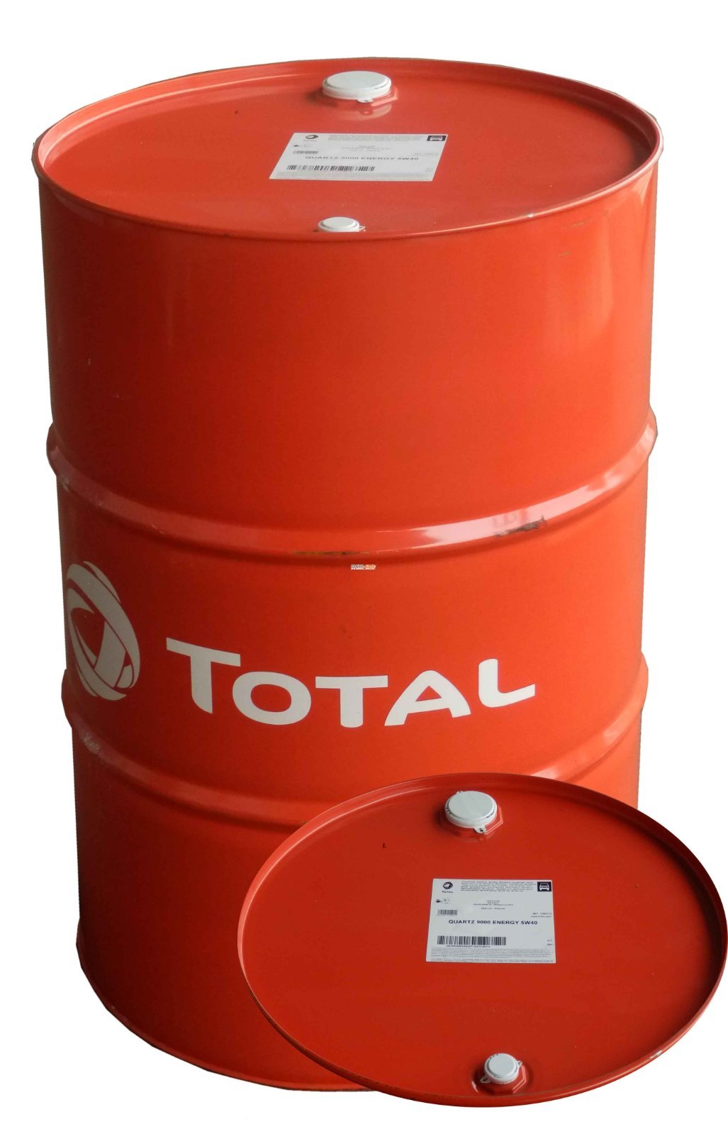

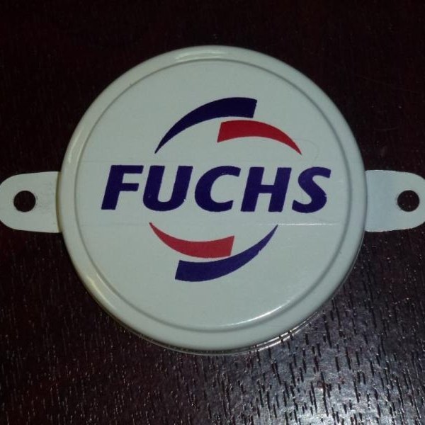

Любое бочковое масло могут заменить на более дешевое для выгоды продавца. Кроме самого дешевого масла. И, таким образом, единственное масло которое можно безопасно покупать на разлив это И-20А (а лучше И-20).
Причём продавец может быть честным, но и продавца могут обмануть на любом этапе поставки.
Пломба на бочку стоит 14, 4 рубля + 2 рубля нанесение любого логотипа + пломбиратор 8000р.
http://www.pechatkin.org/plomba/bochka.html
http://www.pechatkin.org/plombir/plombir_univ/plombir_bochka.html

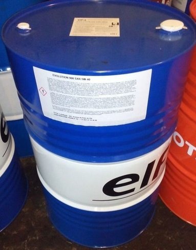

у масел ELF и Total пломбы и вовсе белые - без логотипа (наверно производитель считает свое масло столь плохим, что подделка может лишь улучшить содержимое бочки :)  )
