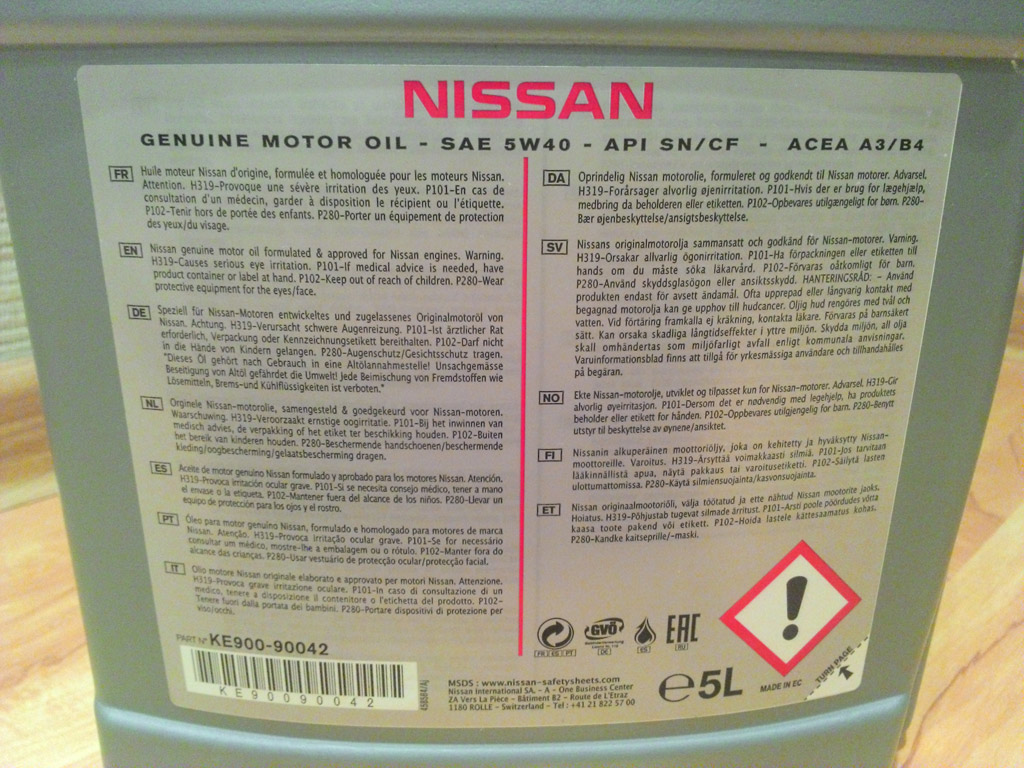

Nissan Motor Oil 5W-40 ПОДДЕЛКА
:) нормальная летняя минералка для ценителей SAE 40 - густая масленая плёнка с молибденом и fuck fuel economy прилагается Изменено пользователем Gaffer
по индексу вязкости 140 - можно сказать что это 15W-40, то есть это даже не 10W-40. Как люди покупали и ездили на таком масле зимой - жесть...
Пакет присадок понятно не о Nissam Motor Oil 5W-40 - там салицилаты кальция, здесь сульфонаты.
CCS при -30С = 26680 ну точно 15W-40 :D
Масло достойно попасть в наш музей подделок встречавшихся Ойл Клубу :)
http://www.oil-club.ru/forum/topic/2781-poddelki-motornyh-masel-obschaya/
В -25 начало затягивать я и слил...
Ну а вообще хоть чтото разъяснилось.
ни убавить ни прибавить...

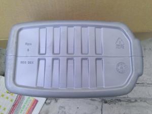

А никого Бор и Молибден не смущают? И крышка, как я понял, с углублением...
Жаль, серы не видно.
вроде 10в40, судя по температуре при 40гр..
Крышка подмена. Фото дна запрошу у автора.

@Dimmy, подмена содержимого?
Меня смущают и Бор, и Молибден. И то и то найти очень сложно в дешевых маслах. На шутку чью-то смахивает.
