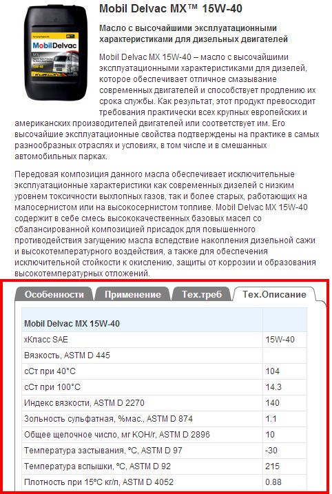

Вот что пишет Mobil про характеристики этого продукта.
http://www.mobil.com.ru/Russia-Russian-LCW/heavydutyengineoils_products_engine-oils_mobil-delvac-mx-15w40.aspx#
Что мы видим, масло не выдерживает ни какой критики. Это не похоже на Mobil и скорее подделка.
1) В вязкость SAE 15W-40 оно не входит. Вязкость при 100С на 1 единицу меньше чем должно быть. Это некая xW30
2) Индекс вязкости должен быть 140 а тут 91 вообще - это что такое вообще? Это вообще всесезонка?
3) Щелочное число должно быть 10 а в этом масле 6.9
4) о каких написанных допусках тогда может идти речь?

Mobil Delvac MX 15W-40 превосходит следующие спецификации отрасли и производителей оборудования или соответствует им:
API CI-4/CH-4/SL/SJ
ACEA E7, A3/B3, A3/B4
Caterpillar ECF-2
Cummins CES 20078, 20077, 20076/20075
Mobil Delvac MX 15W-40 имеет следующие одобрения производителей оборудования к применению:
MB-Approval 228.3
Mack EO-M PLUS
Volvo VDS-2/VDS-3
MAN M3275-1
Mobil Delvac MX 15W-40 рекомендуется компанией ExxonMobil для применения, где требуются:
API CG-4/ CF-4/ CF
Renault Trucks RLD-2
Mack EO-M
Cummins CES 20072, 20071
Detroit Diesel 7SE 270 (4-тактные)
MTU, категория масел 2
