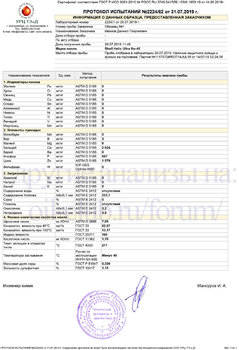

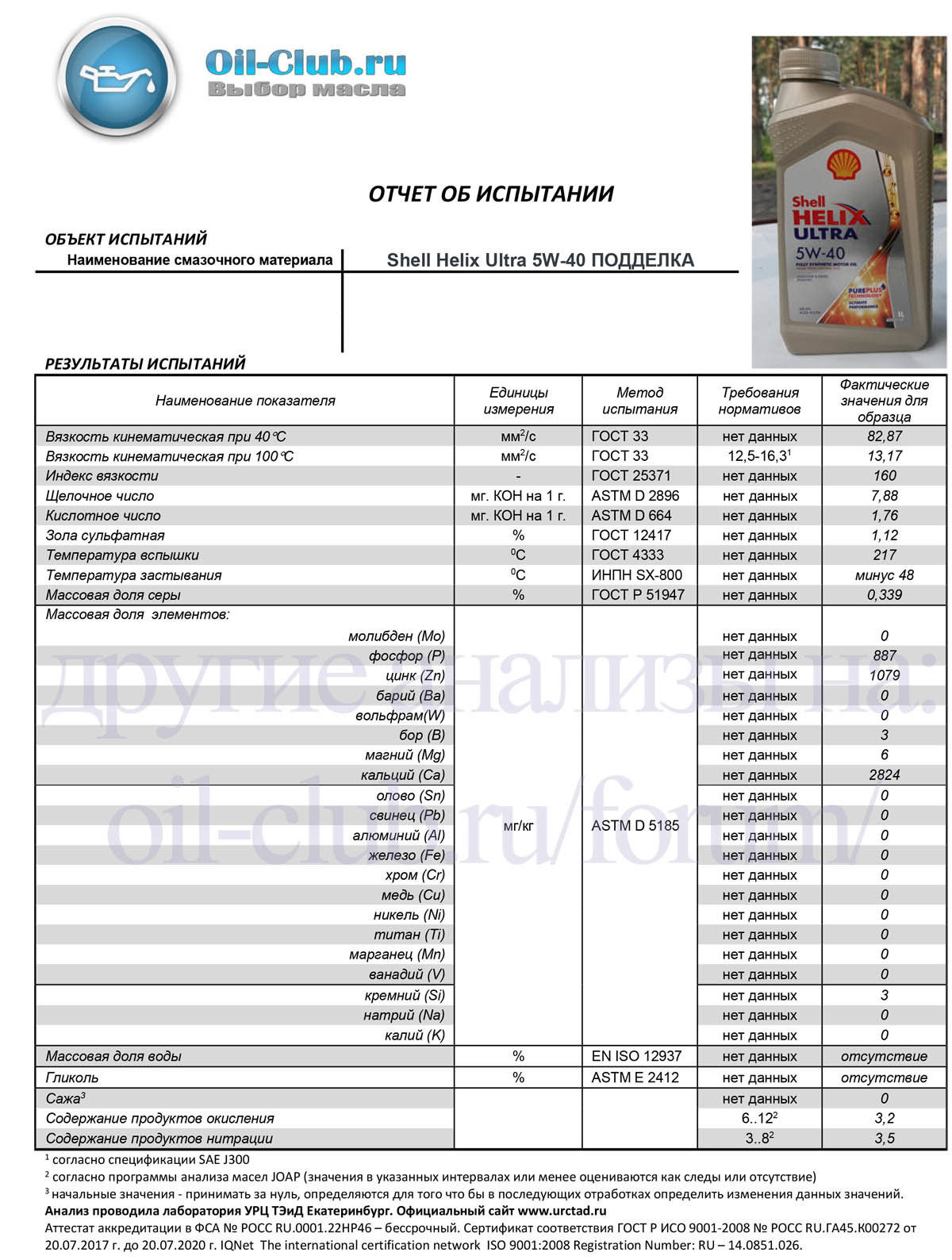

Все таки я держу в уме вероятность что Кристалл подложил нам маленькую розовую свинью, как то не вяжется -48С с остальными параметрами. Хотя конечно может чем то и разбавили типа масла гидравлического всесезонного ВМГЗ. Оно как раз имеет низкие температуры и плохую термостабильность. Легкая фракция...

6 часов назад, torcon сказал:
Поддельщики хоть и использовали дешевый пакет присадок на сульфонатах, в котором много золы, но положили его мало, поэтому зола снижена
Я очень сомневаюсь, что они что-то куда-то кладут. Это цех розлива готового дешевого продукта в поддельные канистры. Не более того.
Share this post
Link to post
Share on other sites
1 час назад, Dimmy сказал:
Что привезли, то и розлили, а вот откуда тащиться сырьё, вот там всё может быть, можно только гадать, что в данном случае не имеет смысла:pardon:

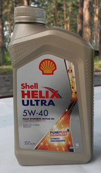

Смотрел я на видео канистры с боку мерной шкалы- нихрена они не джентельмены. Больше не наливают, просто у них канистра уже выходит.
Спойлер
Зря ты, torcon , благородными людьми их обозвал:nea:

В 04.08.2019 в 07:39, torcon сказал:
Какие последствия для мотора могут понести такие добавки
Share this post
Link to post
гореть будет, не соответствовать перечисленным на канистре допускам, отложения высокотемпературные в зоне поршневых колец.
