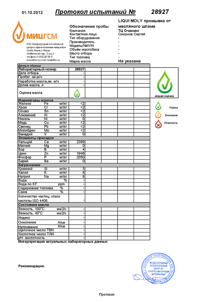

Состав промывки, если кому интересно:
@DenVivaro, не нужно в коммон рейл - туда нужно лить то что описано как подходит для своременных турибированных дизельных двигателей - хотя бы минимум.
По анализу видно что ничего в ней нет особого, такой же кальция как детергент, противоизносные присадки цинк фосфор - все как в обычных маслах. Тогда зачем?
это по моему, из статейки, с явным реверансом в сторону LM, верно?
