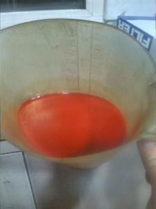

14 ноября 20179 г Проехал на TCL 40000км за почти три года, на днях заменил, отработка выглядит хорошо, а если для наглядности фонарем подсветить, так просто замечательно. От нового никто не отличит. Можно сказать что вчера поменял.
