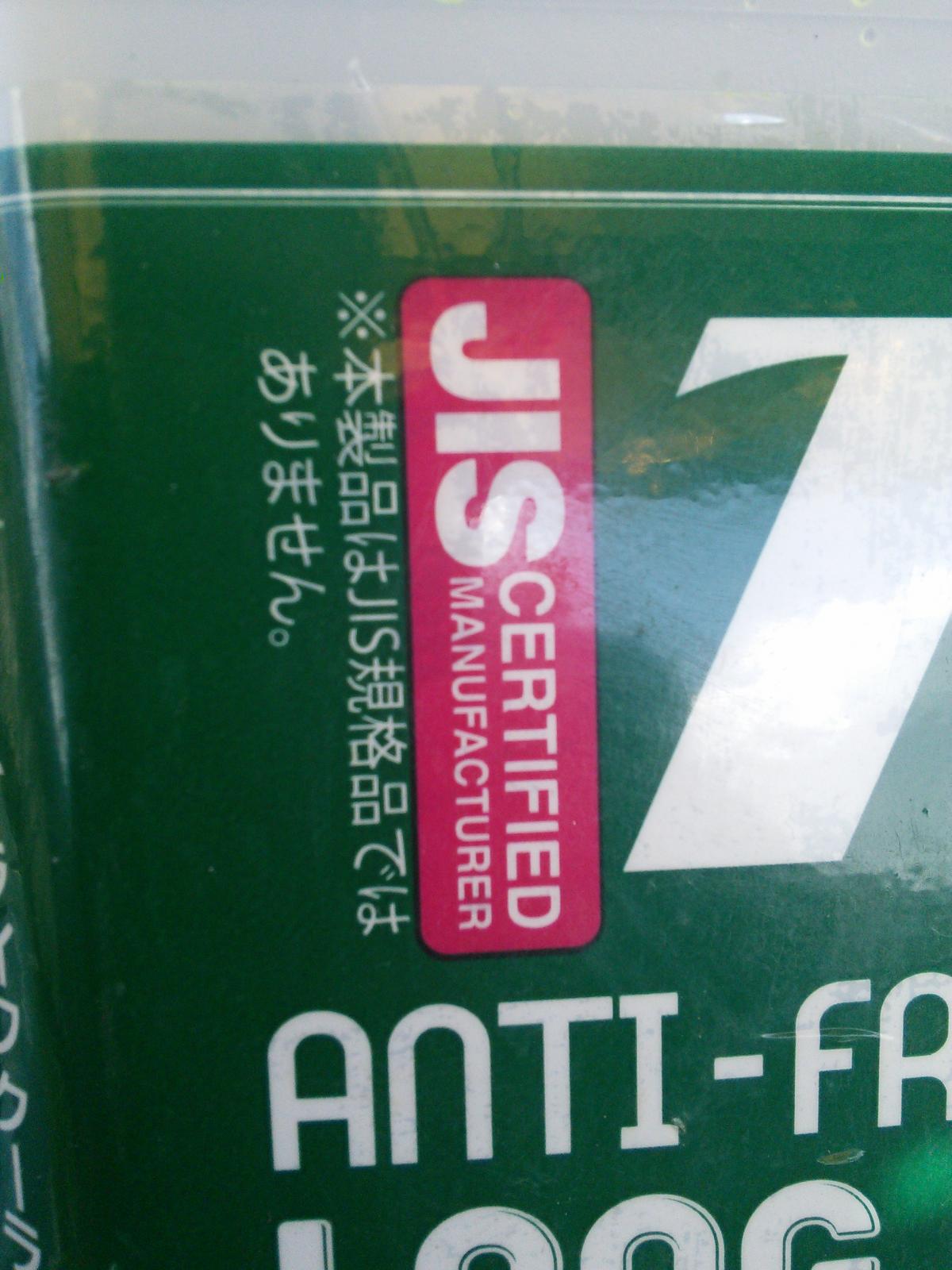

TCL Longlife Coolant LLC -40 красный
Что в переводе с японского означает...
@wlh,см выше. посты, начиная с предыдущей страницы.
В кратце  - не концентрат не соответствует стандарту JIS по причине того что это не концентрат, но сертифицировано предприятие по JIS.
Изменено пользователем Dimcho
Можно ли менять Long Life Coolant на Power Coolant без промывки?
@f@ust, я думаю что можно смешивать, иначе бы были указания на сайте  у них, что нужно промывать.
А лучше задайте им вопрос в поддержку и ответ бы желательно тут выложить
http://tcl-japan.ru/faq/
Можно ли смешивать разный антифриз?
" Всё зависит от присадок, входящих в состав антифриза. Одни содержат неорганические соединения – нитритные, аминные и фосфатные ингибиторы, другие – органические химические соединения. И угадать наверняка, как поведут себя антифризы при смешивании, невозможно.
Обычно смешивание приводит к ухудшению антикоррозионных и противопенных свойств антифризов, что, конечно же, отрицательно влияет на детали двигателя. Именно по этой причине смешивать разные охлаждающие жидкости не следует.
Мнение, что «синие с синими» или «красные с красными» можно смешивать, также ошибочно: цвета разных ОЖ зависят от используемого красителя и на совместимость жидкостей не влияют.
Если Вы используете антифриз TCL, то смешивать антифризы -40С и -50С можно. Антифризы TCL LLC и TCL Power Coolant также при смешивании не вызывают проблем, однако срок службы в этом случае снижается до 2х лет."
Изменено пользователем Ol Pos
По-японски означает что товар не соответствует JIS
Только ты забыл добавить, что в Японии любая готовая разведенная ОЖ не может иметь сертификацию по JIS (сертификацию по JIS могут иметь только концентраты), о чем честно TCL пишет на своей банке готовой ОЖ.
Наш идёт с JIS, но только в таре где он концентрат. Если разбавлен то JIS ставить нельзя.
Если уж тебя просят перевести, то переводи с комментарием про то что любой готовый раствор ОЖ в Японии не может иметь  данную сертификацию.
да меня кажну неделю просят этот бред перевести))
я же не буду каждому объяснять это. тем более что сам не пойму зачем на одном языке писать JIS
а потом на другом опровержение
удалите меня из темы и желательно НАВСЕГДА!!!
ЧЕСТНО!!!
я же не буду каждому объяснять это. тем более что сам не пойму зачем на одном языке писать JIS а потом на другом опровержение
так то там разное написано на английском и на японском ;)[censored]
