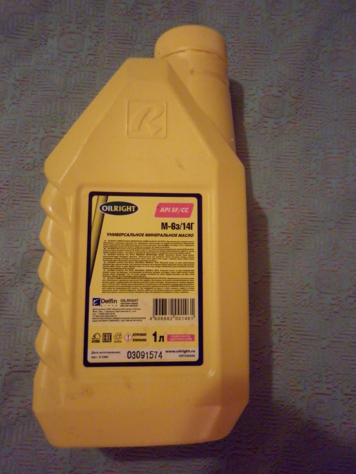

23 ноября 201511 г Популярное сообщение Закреплён ОйлРайт Классик М 6з-14Г 15W-40 свежее за анализ спасибо Adamberg ОйлРайт Классик М 6з-14Г 15W-40 _VOA light_.pdf Масло заявлено как: API SF/CC1) Стандарт SAE это масло проходит - называться SAE 40 оно может смело2) Кинематическая вязкость при 100С = 13.78 - нормально для 15W-403) Щелочное число = 7,13 - невысокое и говорит о средних моющих-нейтрализующих свойствах масла4) Содержание серы = 0.792 - говорит о базовом масле 1 гр. и устаревшем пакете на сульфонатах Кальция отечественного производства Вывод: отличное масло для ГАЗ-53, ЗИЛ-130, ГАЗ-М20...(за описание спасибо Dimmy) фотки
