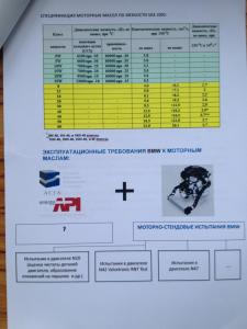

28 ноября 201610 г IMG_1585.JPG IMG_1570.JPG IMG_1572.JPG Торкон куда стырил GTL? Тут не совсем маркетинг. Это из учебника для внутреннего пользования. Издательство BMW AG. Поэтому правильно совет собирается. Надо разобраться. Негоже всё на торкона взваливать!!! Изменено 29 ноября 201610 г пользователем Igor7805
