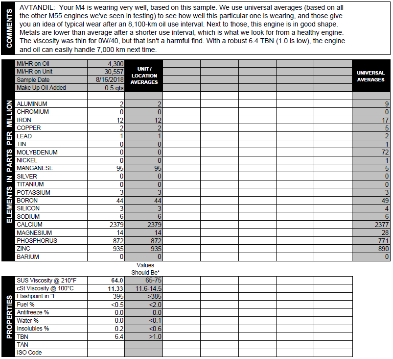

K49959.pdfанализ етого масла после 4300км .
Машина БМВ М4 пробег 30к КМ
Стиль езды- Я на етом масле жарил по полнои  - ездвил в верх в гори  как по спортивному на больших  оборотах  гонял по автобану с другими машинами   две ночи подряд   если кратко то столько бензина перелетело через ето масло што я думал в нем уже ничего ни осталось но оно хорошо выдержало
K49959.pdf
Изменено пользователем BMWM4
по износу вообще отлично, единственное что бор уменьшился, то есть маслу сильно досталось у щелочное высокое будто его измеряли методом для свежих масел ASTM D 2896. :)
